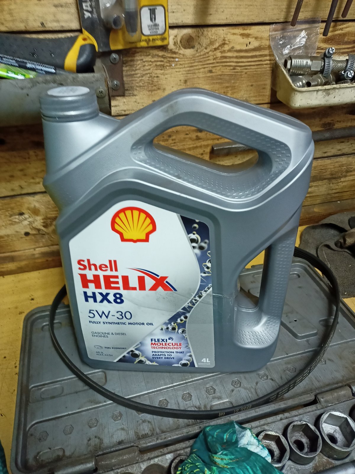

Масло shell hx8 5w30 пробег на этом масле 200 км. Слил из-за того что лампа давления масла на горячую на холостых начала моргать, когда слил масло а оно при градусах 50-60 жидкое как вода. Есть видео сюда не могу загрузить. Первый раз с таким столкнулся. Я и раньше лил shell правда 5w40 и проблем не было. Канистру проверил по всем параметрам как в видео как бы оригинал. Код не получается проверить на сайте не доступно.
ДенисКраснодар сдается мне, вы, сударь, паленку залили

Точный прибор! Часто лампа моргает из-за банальной неисправности датчика.

Загуглите вязкость воды и вязкость вашего масла при 100 град,. Сильно удивитесь.

На исправном Лансере лампа не должна моргать даже на 20-ке. Врял ди даже паленка будет жиже 20-ки. Хотя может и так быть, поддельщики такие выдумщики:D

Датчик давления масла проверьте/поменяйте.

В качестве палёнки скорее зальют полусинь дешёвую 10-40 или вроде того, вряд ли 0W-16 кто-то искать будет. Да и в видео Торкона подделка была относительно неплохим маслом по качеству)
У меня на старой Лачетти кстати датчик умирал. Ещё и масло через него уходило. Так что да, проверка датчика - первое что на ум приходит. Кстати такое же масло было залито.

Был анализ подделки, очень жидкая и "пустая", пришли к выводу, что микс автола и трансформаторного масла. Вполне возможно, что подделщики могут от жадности и побольше трансформаторного налить, у самого густого такого КВ40 11 сантистокс, это жиже , чем даже сае16.
