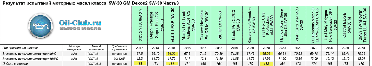

Я в наши сводные таблицы посмотрел ACEA C3 MB 229.51, там вязкости почти у всех 68-70cst. Здесь 62. Да здесь возможно крепкий загуститель, но базы 4 больше чем обычно это факт. Загуститель тоже Noack уменьшает.
Пик на 1709 у Sintec Premium 0w30 A5/B5 который так раскритиковали за отсутсвие дисперсантов высотой 0.40, здесь все честно по пакету 0.43. Велика ли разница? Например у G-Energy Super Start 5w30 этот пик 0.55. Вот это разница, да.
В общем как всегда, кто как видит. "Стакан на половину полон, стакан на половину пуст" :)

13 минут назад, torcon сказал:
Шелл, Мобил имеют доступ к GTL, Зик Х9 отличается от Зик Х7, возможно он на своей группе 3+. Наверное высокий индекс базы дает такой эффект в масле.
Зик вообще на грани 5W-40 получился - 12,3 сСт. Снизив до 11,7сСт при 100, при 40 тоже будет в районе 64. Такие вот гадания)))
