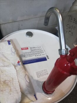

Образец для анализа отбирал из бочки и отправлял в лабу Дюпелёк.

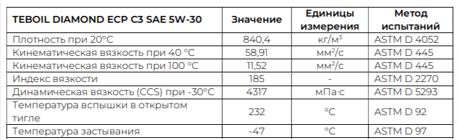

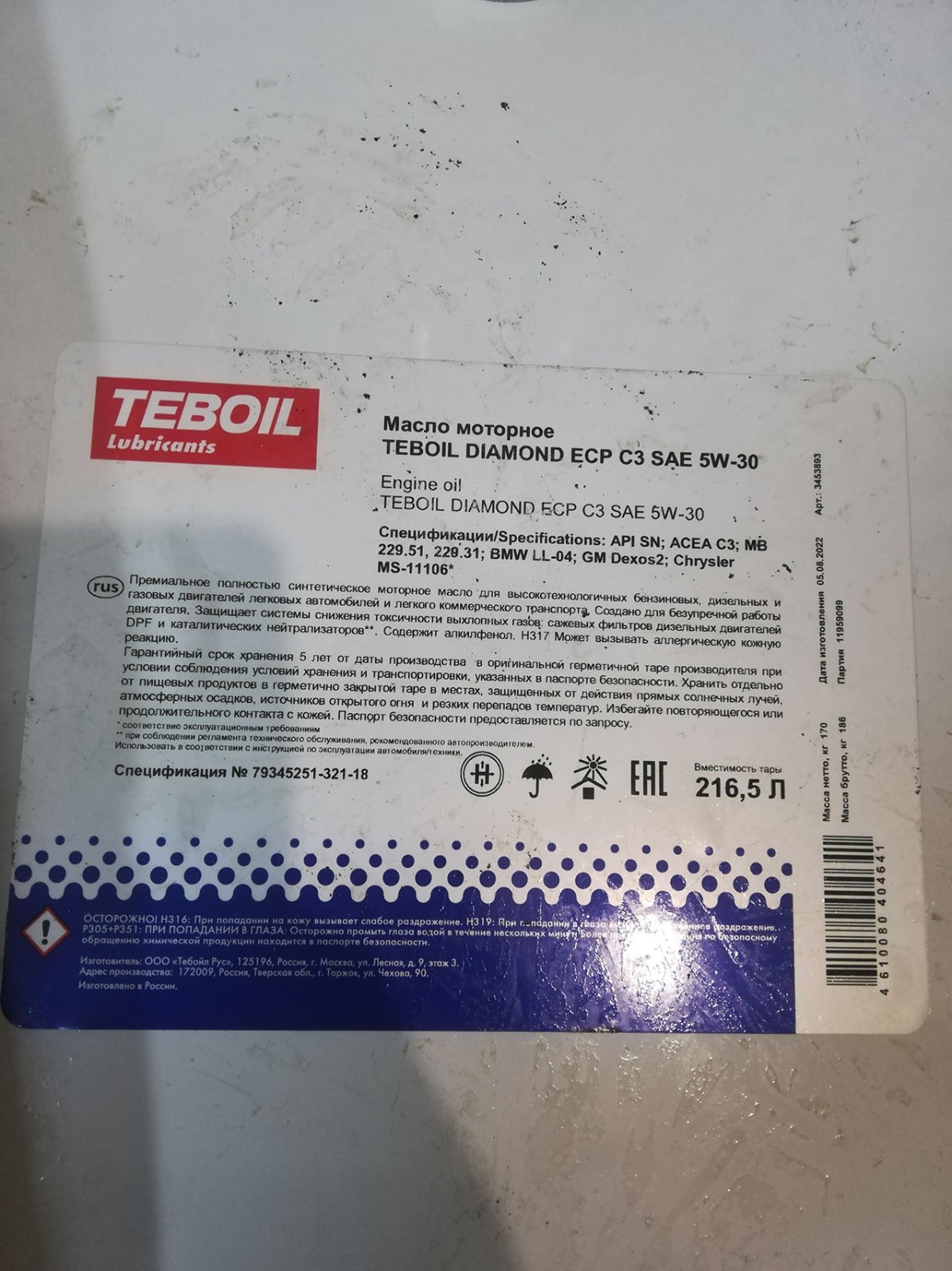

Заявленные характеристики:
Масло заявлено как: ACEA C3; API SN; BMW LL-04; MB 229.51, MB 229.31; GM Dexos2; Chrysler MS-11106.
ИК спектр Фурье говорит о том, что масло на гидрокрекинге VHVI.
