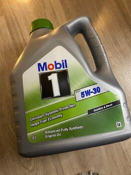

Mobil ESP 5w30. Обещали из Турции
Доброго времени суток. Заказал на озон Mobil esp 5w30.
Продавец: akrond.shop (здесь же на форуме читал, что хвалят этого поставщика)
Цена: 5800р/4л
Вес: 3600гр
Не могу понять, не подделка ли. Посмотрел несколько видео. Так и не смог удостовериться.

Да куда уж серьёзнее, мэйд ин одна страна, но произведён на заводе в другой стране.
Те типа завод в Турции , а линия разливайка в Гравершоне. Те для мобила 2000км нифига не крюк??? Думал такое только в Стране Советов возможно
16 минут назад, sallow сказал:
При чем тут Гравеншон? Буквы G в начале тут нет.
Головная контора во Франции, завод в Турции. Тут о таком уже писали.
26 минут назад, sallow сказал:

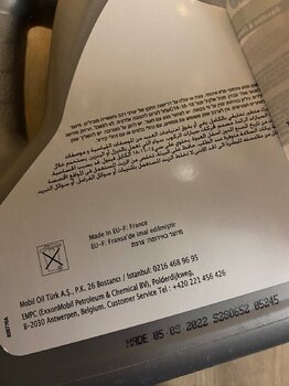

Масло "блэндят" (смешивают базовые масла и присадки) во Франции, хз какого объёма кубами попадает в Труцию, где и фарцуется в канистры с Турецким бэтчем. В Турции производят вроде только Super 3000.
Топикстартеру: открыли уже канистру? Присылайте мне в Питер пробу 5 мл в любой пробирке. Как раз сейчас с мобилами разбираемся. Определим подделку со 100% вероятностью по уф спектрам.

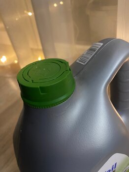

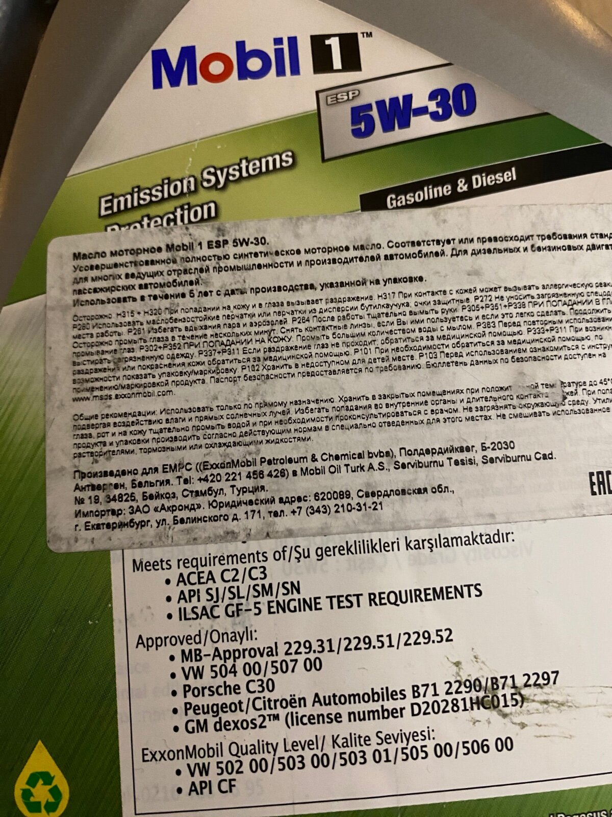

Так что тут скажешь? Если чисто по фото то канистра нормальная: масло производства Франция, разлито в Турции. Вес для Турецкой канистры нормальный, они чуть тяжелее чем Финляндия и Франция. Скорее всего проблемы холодного пуска действительно с топливом связаны, а не с маслом. Если осталось в канистре чуть масла то для полной уверенности можно отправить Максиму СПб на анализ в Питер, это самое дешевое или сдавать в лабу.
Когда масло залито в двигатель то обычную подделку можно распознать по изменению расхода топлива. Как правило в поддельной канистре вместо синтетического масла залиа густая минералка. Я когда в прошлом году залил такое то даже на дизельном двигателе почти сразу обратил внимание на то что расход солярки вырос очень значительно, процентов на 20-30 ну и само масло угорало как бешеное 1 л. на 2000 км. при том что на нормальном этот двигатель его совсем не ест, после замены снова жор пропал. Дело было летом по этому холодных пусков не было
