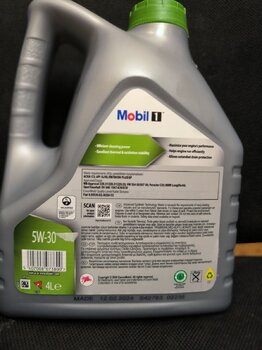

Пришёл турецкий мобил. Вот так он выглядит снаружи. Вес пятилитровки 4450гр.

На фото оборота канистры поставщик вроде как указан

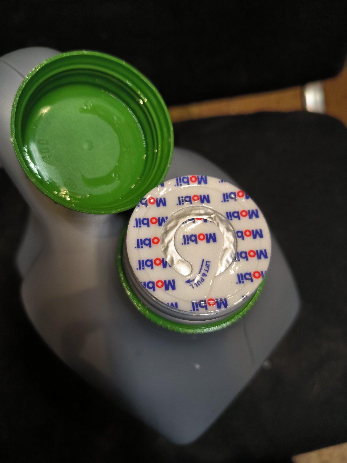

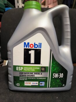

Всем доброго дня.
 Вот такое масло якобы  из Турции.
В чём сомнения.
Разброс веса между канистрами до 30 гамм
Незначительно отличается по запаху.
И самое интересное, что масло немного мутное, если отлить в баночку для анализов и посмотреть сверху, то донышка у баночки не видно.
Какое мнение, коллеги.
Отправлять Максиму буду однозначно
Проверил плотность.
Есть лабораторная ёмкость и весы с точностью до грамма.
Плотность получилась 0.860
Сделал замеры заведомо оригинала, получилось 0.850 ( по тех документации мобила 0851)
Все замеры делал дважды.
По ходу левак масло.
На этой неделе отправлю Максиму в Питер.
AndrK новые крышки с пломбой пошли во второй половине 24г вроде бы.
20 часов назад, Powerful сказал:
Про крышки знаю, не вопрос. Мутное оно в колбе на просвет и разбег в весе канистр большой.
Пришли результаты проверки от Максима. Как я и подозревал подделка.

Такая крышка и защитный стикер уже не показатель оригинала, и его подделывают? Да уж, быстро что-то воспроизвели
1 час назад, colorsit86 сказал:
К сожалению анализы показали что да, научились подделывать.
