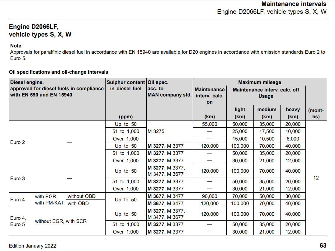

А для каких интервалов замены оно? Раз в 50 тысяч?

59 минут назад, MuxauJI сказал:
общие рекомендации такие на примере MAN
а дальше зависит от типа двигателя и режимов эксплуатации
Изменено пользователем Itseasy
Itseasy получается раз в 35т.(если учитывать среднее топливо и средние условия)

23 минуты назад, MuxauJI сказал:
нет, для плохого топлива, которое еще надо умудриться найти, другие масла. Это в средних условиях 70 ткм.

1 час назад, MuxauJI сказал:
И ещё наверное объём картера :pardon:
1 час назад, Itseasy сказал:
Легко найти, даже стараться не нужно. Не все в крупных городах живут, да и в крупных( например Оренбург) можно приехать.

В своё время, просмотрев лабораторный анализ отработаного масла из ДВС Optovik, окончательно решил залить его в рабочий авто. На данный момент льём сей продукт в два MB SPRINTER OM642 519 и в один  VW CRAFTER 2.0 BI TURBO. К сожалению, нет возможности сделать лабораторный анализ из наших ДВС. Руководство не считает нужным. Ориентируюсь только на капельные тесты. Катаю, с доливкой в 1.7л(OEM MB 5W30 229.51 от PETRONAS), по 15.т ср.расход дт 12,0 л/100км. Ср. скорость 37-40 км/ч. Так вот, "ближе к телу" как говорится, глядя на капельный тест после 15т видна ещё краевая зона чистого масла. Вообщем, сугубо субъективно, данный продукт оч  сложно "сломать" !!! Сейчас напишу бред наверное, но летом с моим интервалом замены 15т. и расходом дт 10,5-11,0 л/100км, не вижу смысла его лить. Так, как сливать буду полу-живое масло, а это кощунство по отношению к одному из лучших "эликсиров" от EXXON MOBIL.
