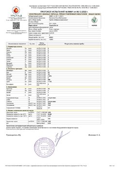

7 декабря 20223 г Популярное сообщение Закреплён Toyota 0W-30 на Lexus LX570 после 10 000км Масло: Toyota 0W-30 Двигатель: 3UR-FE, 5.7 л, 367 л.с., V-образный, 8-цилиндровый Общий пробег на одометре: 99 600 км Пробег на масле: 10 000 км Моточасы: примерно 396,8 м/ч Средняя скорость: 25,2 км/ч Израсходованное топливо: нет данных. Расход 20-21 л на 100 кмДоливки масла: не доливалНаличие чип-тюнинга: нетПериод эксплуатации: ноябрь 2021 -сентябрь 2022Топливо: бензин (95)Режимы: 20% трасса, 80% городФильтр масляный: Toyota (04152YZZA4) - оригиналФильтр воздушный: Toyota (178013803) - оригинал Фильтр топливный: оригинал Марка антифриза: оригинал Объем заливаемого масла: 8 литров Отбор масла: с картера Отбор масла проходил с горячего или холодного двигателя?: с теплого двигателя. Что было до этого масла: Toyota 0W-30 Промывка промывочным маслом: нет
7 декабря 20223 г Автор Добрый день! Делал анализ в первый раз, т.к. хотел посмотреть состояние старого масла после замены. В данной теме особо не разбираюсь, но был очень удивлен, тем, что масло еще рабочее после 10000км преимущественно в городе. Может кто-нибудь прокомментировать данные результаты? Заранее спасибо!
7 декабря 20223 г судя по всему можно было и до ноября спокойно доездить т.е. ровно год с момента заливки
7 декабря 20223 г Можно было еще тыщенку покататься, щелочное выше кислотного. Но pH кислотность уже на подходе, ниже 4х лучше не загонять. По износу отлично. Масло отработало хорошо. Судя по элементам в отработке у вас был залит такой вариант Toyota 0W-30 https://www.oil-club.ru/forum/topic/21126-toyota-engine-oil-synthetic-0w-30-svezhee/
7 декабря 20223 г вообще 400мч громадный пробег для тойотовского двигателя мастодонта, 8 литров масла в картере спасают положение У меня 1GR-FE с 5.1 литрами - такого не дано 250мч и на слив.
7 декабря 20223 г 23 минуты назад, Илья1985 сказал: Это да) Внешне было очень грязное. Как будто битум в бутылке! Интервалы лучше на треть сократить.
7 декабря 20223 г Автор 12 минут назад, torcon сказал: вообще 400мч громадный пробег для тойотовского двигателя мастодонта, 8 литров масла в картере спасают положение У меня 1GR-FE с 5.1 литрами - такого не дано 250мч и на слив. Я тоже очень сильно удивился таким результатам. Раньше анализ не делал. сравнить не с чем. Сейчас залил Toyota 0W-20 (ILSAC) т.к. 0W-30 зверски подорожало и найти трудно, погляжу на него тысяч через 5. Если что сделаю анализ.
7 декабря 20223 г 4 минуты назад, avignon сказал: Интервалы лучше на треть сократить. Я ждал вашего сообщения по интервалу)))
7 декабря 20223 г А5 отлично отработало, ILSAC да, интервал надо будет слегка уменьшить. Думаю 250-300 часов выдержит легко.
7 декабря 20223 г 51 минуту назад, Илья1985 сказал: Добрый день! Делал анализ в первый раз, т.к. хотел посмотреть состояние старого масла после замены. В данной теме особо не разбираюсь, но был очень удивлен, тем, что масло еще рабочее после 10000км преимущественно в городе. Может кто-нибудь прокомментировать данные результаты? Заранее спасибо! Приветствую! Масло отлично отработало! 3UR-FE рулит!
7 декабря 20223 г 24 минуты назад, Илья1985 сказал: Я тоже очень сильно удивился таким результатам. Раньше анализ не делал. сравнить не с чем. Сейчас залил Toyota 0W-20 (ILSAC) т.к. 0W-30 зверски подорожало и найти трудно, погляжу на него тысяч через 5. Если что сделаю анализ. Как на 0W-20 двигатель работает?!
7 декабря 20223 г Автор 1 час назад, Maximus_1 сказал: Как на 0W-20 двигатель работает?! Пока не жалуюсь. Проехал чуть больше 1000км с замены. На щупе на 3-4мм стало меньше. Стука натяжителя, о котором втирали в сервисе пока не наблюдаю. Изменено 7 декабря 20223 г пользователем Илья1985
7 декабря 20223 г 10 часов назад, Hazy_nsk сказал: Я ждал вашего сообщения по интервалу))) Мне оно как бы все равно, кто там сколько катает, машина-то не моя. Другое дело, что когда при таких раскладах говорят, что масло "ещё живое" - вот это удивляет. 10 часов назад, Hazy_nsk сказал: ILSAC да, интервал надо будет слегка уменьшить. Зачем? Кальциевого TBN-booster добавить и по 15к смело можно будет катать, масло ещё "живое" ведь будет.
