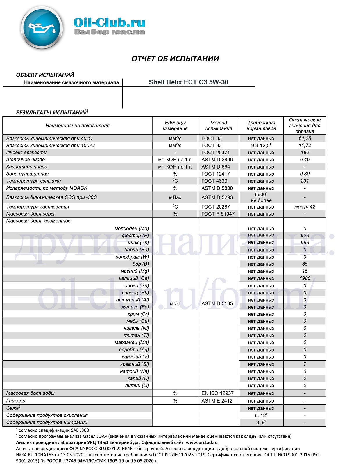

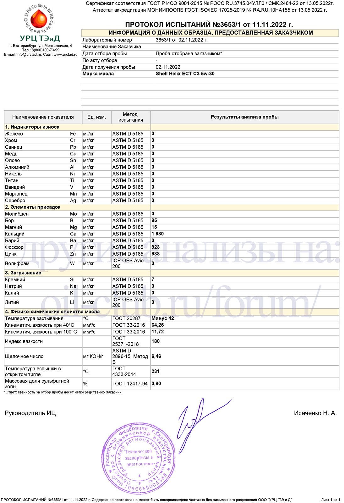

12 ноября 20224 г Автор Элементов видите больше по сравнению с этим анализом. Вот либо лаба завысила, либо Shell так смешал перелив % пакета присадок. Как определить? А посмотреть на щелочное и золу которая должна вырасти от большего % пакета. Этого нет. Значит лаба завысила
12 ноября 20224 г 7 минут назад, torcon сказал: Значит лаба завысила К ней вопросов становится больше. У них там аврал что ли? То пурпы у масел 5-30 на кряке -45 и ниже. По элементам тоже не всё гладко. Скрытый текст И, имхо, анализ свежего Novus Evolution 5W-30 требует перепроверки.
12 ноября 20224 г Автор alex323 ну новус то рукоблудие завода, что замешал это масло. Прошу не смешивать одно с другим Я когда сам закзчик и вижу что нереальные показания - это почти всегда видно благодаря нашему опыту в этом деле, я списываюсь с лабой они перепроверяют. Сейчас не я заказчик. Но автору посоветую попросить лабораторию перепроверить элементы, ибо они завышены, таких ACEA C3 не должно быть.
12 ноября 20224 г Ну, почти попали в С3, у которого зола должна быть <=0,8, тут уложились, фосфор должен быть 0,06-0,09, почти уложились. Серу и NOACK в этот раз не делали, они должны быть у С3 (<0,3%) и (<=13%) соответственно, в прошлом анализе сера была 0,181% (в норме). В целом, согласен с torcon 39 минут назад, torcon сказал: Элементов видите больше по сравнению с этим анализом. Вот либо лаба завысила, либо Shell так смешал перелив % пакета присадок.
12 ноября 20224 г 36 минут назад, torcon сказал: благодаря нашему опыту Именно поэтому и возникли сомнения, что лаба косячит. И дело тут не в том, кто и как замещал, а в том, что полученные результаты не коррелируют друг с другом. Иначе говоря - так не может быть.

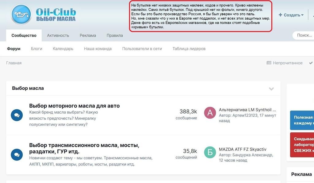

12 ноября 20224 г Популярное сообщение 28 минут назад, Skif_tlt сказал: Масло то откуда? Еще Торжок? Нет. Масло из европы привезено. Где точно произведено могу позже написать. Пока нет рядом бутылки. Отдавалось на анализ так как думал что подделка. На бутылке нет никаких защитных наклеек, кодов и прочего. Криво наклеены наклейки. Само литьё бутылок. Под крышкой нет ни фольги, ничего другого. Если бы это было производство Россия, я бы был уверен что это паль. Но, мне сказали что у них в Европе нет подделок, и нет всех этих защитных мер. Даже фото есть из Европейских магазинов, где на полках стоят подобные «кривые» бутылки. В общем, звучало красиво. Наслово не поверил. Но, результат выше.

12 ноября 20224 г 2 часа назад, torcon сказал: alex323 ну новус то рукоблудие завода, что замешал это масло. Прошу не смешивать одно с другим Я когда сам закзчик и вижу что нереальные показания - это почти всегда видно благодаря нашему опыту в этом деле, я списываюсь с лабой они перепроверяют. Сейчас не я заказчик. Но автору посоветую попросить лабораторию перепроверить элементы, ибо они завышены, таких ACEA C3 не должно быть. Напишу им тогда, пусть перепроверят. Это платная или бесплатная услуга?
12 ноября 20224 г Автор viper_nik13 это бесплатно, скопируй им этот текст "Друзья добрый день, протокол 3653/1 Shell Hwelix ECT 5W-30 свежее. Прошу перепроверить элементы присадок. Они завышены для этого пакета присадок и стандарта ACEA C3, однако это не сказалось на повышении щелочного числа и зольности масла. Скорее всего ошибка в уровне элементов." Писать на info@urctad.ru
12 ноября 20224 г 26 минут назад, torcon сказал: viper_nik13 это бесплатно, скопируй им этот текст "Друзья добрый день, протокол 3653/1 Shell Hwelix ECT 5W-30 свежее. Прошу перепроверить элементы присадок. Они завышены для этого пакета присадок и стандарта ACEA C3, однако это не сказалось на повышении щелочного числа и зольности масла. Скорее всего ошибка в уровне элементов." Писать на info@urctad.ru Ок, письмо отправил.
