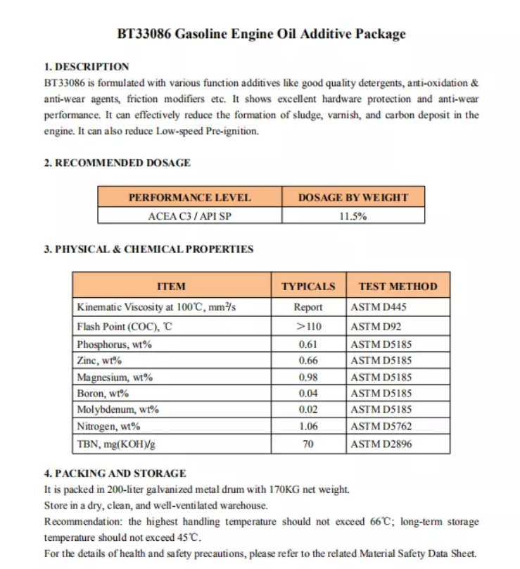

Itseasy видимо, имеется в виду Bettchem BT33086
18 часов назад, MrPancake сказал:
Bettchem BT33086
"интересно девки пляшут")))
в поиске выдает Нордойл, Талдом. В каталоге присадок ВТ33086
https://nord-oil.com/manufacture#catalog-prisadok
далее на китайский Jinzhou BETT Chemical
https://www.alibaba.com/product-detail/BT33086-Jinzhou-BETT-Gasoline-Diesel-Lubricating_1600232716554.html
По элементам подходит в обсуждаемое масло.
Странно, что на оф.сайте производителя такого пакета нет
http://www.bettlubtech.com/html/gongchenganli/taitiexiliechanpin/
Видимо спец замес по заявкам российской общественности)))
Itseasy ну на в карточке производителя bettchem.alibaba.com этот пакет присутствует, значит производят. А сайты китайцы японцы корейцы часто не заполняют подробно. Что сразу по заказу российской общественности, может и для внутреннего рынка той же группы VW которая там сильно распространена.

может. Только это почти клон Инфинеума для Рено и Мерса. Только "почти")))
А "наша общественность" уже активно требует у китайцев спец замесы "под Европу". Ждемс...
