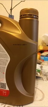

Масло: Sintec Platinum 0W-20 (API SP, ILSAC GF-6)
Автомобиль:  Lexus RX 300 AGL20L-AWTGZW  2WD
Двигатель: 8AR-FTS турбо
Общий пробег на одометре: 38 696 км к концу интервала.
Пробег на масле: 6 780 км.
Моточасы: нд
Средняя скорость: нд
Израсходованное топливо:  средний расход 11,3 л/100 км.
Доливки масла: не доливал.
Присутствие отложений в двигателе ДО: двигатель чистый.
Присутствие отложений в двигателе ПОСЛЕ: двигатель чистый.
Автозапуск по времени: нет.
Наличие чип-тюнинга: нет.
ГРМ: цепь
Предпусковые подогревы: нет.
Период эксплуатации: 25 июня 2022 года по 8 октября 2022
Срок эксплуатации: 3,5 месяца
Топливо: бензин Татнефть 95й Ирбис 95й.
Режимы: 70% город, 30% трасса.
Фильтр масляный: Toyota
04152-31090
Фильтр воздушный: SAKURA A-33410
Марка антифриза: Toyota Super Long Life Coolant
Объем заливаемого масла: 4.9 л.
Отбор масла: с картера, во время слива.
Отбор масла проходил с горячего или холодного двигателя?: с горячего двигателя.
Промывка промывочным маслом:  нет
Присадки: нет
Что было до этого масла:
0 - 6000 - заводская заливка
6000 - 12000 – Petro Canada SS 0W20
12000 - 17500 - Petro Canada SS 0W20
17500 - 23000 - Kixx G1 0W-20 (API SN PLUS, ILSAC GF-5)
23000-28000 - Sintec Platinum 0W-20 (API SP, ILSAC GF-6)
28000-31916 - Petro Canada SS 0W20
31916-38696 – этот анализ.
