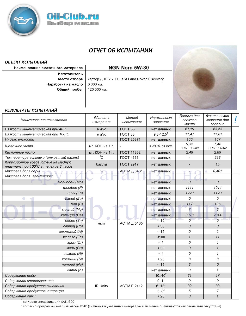

NGN Nord 5w30 отработка на Land Rover Discovery после 6000км
Ну тут не масло чудо сделало это точно, просто хорошее масло с хорошими низкотемпературными и противоизносными + эстеры. А чудеса от чистого топлива, от 6 литров в картере, видимо и моточасов было явно не 400 :)
Но в целом да, придется мне наверное это сказать :D "масло еще не умерло"
Вот не даром, в теме про пальму первенства, я орал что НЖН Норд лучшее :rolleyes:
Очень важная ТТХ для масла :D
, дружище, видел бы ты глаза автослесарей, когда они заливают такое масло....
Изменено пользователем il Padre
@il Padre, вообще если честно, если бы это был не ты а кто то другой, и не спонсор NGN (не будем кривить душой) - я бы тебе не поверил :D Очень мало выросла нитрация! очень слабо упало щелочное! зимний пробег! на турбодизеле! Даже блин коррозия медной пластинки не выросла! Вязкость не упала! Вспышка 230! Окисление с 32 до 33? Это вообще че такое? Какое то волшебное царство блин и я девочка по имени Алиса :D
Покайся пока не позно, тебя всю зиму возил на галстуке другой дискавери? :D

На этом масле мотор работал гораздо жестче, чем на Xenum WRX. Моя уверенность в том, что мягкая работа мотора = низкий износ, разбилась как Титаник об айсберг.
В который раз убеждаюсь, что:
1. PAO звучит жёстче (особенно без молибдена)
2. Зимой PAO в масле - в плюс!
ага ровно в 8 утра, дискарь превращается в карету, запряженную тройкой гнедых скакунов, и пока не пробьет 18 часов... потому и износ такой.
А если серьезно, думаю может канистрочек 5-10 норда оптом прикупить? Как думаете?
А насчет вспышки, думаю, даже если дизель попадает в масло, то из-за него вспышка не сильно проседает, все таки он не так горюч как бензин.

откуда бы взяться топливу в масле, если вебастик прогревает двигатель ?

Зря W50 залил. на ксенуме W40 износ выше, подозреваю, на пятидестке еще хуже будет))
Вот и посмотрим, для статистики. К тому же там молибден и мотор по сравнению с нордом мягонько так работает. )))
По этой же причине(статистика)я буду после Лукойл 5/30А5 заливать Мотул В300 5/40. Посмотрим на вязкость vs навороты
сам же писал, что стереотипы о громкости развеял)))
ну не сливать же. Пусть это будет последним гвоздем в крышку гроба моих стереотипов.
А почему только зимой? Какая, нафиг, разница?
Как бы потом на что нить вроде 5-20 не перехать, вдруг износ еще меньше будет...
Ну всё же основной плюс ПАО в низкотемпературных свойствах - лучшая текучесть за счёт более тонкой и прочной плёнки (отсюда, кстати, и жёстче звучит), низкий пурпойнт. Летом это как то не особо актуально - там смазываемость на первом месте - а с ней у гидрокрекинга всё в порядке (потому и мягче звучит)...
Может после 50ки попробовать? ))
