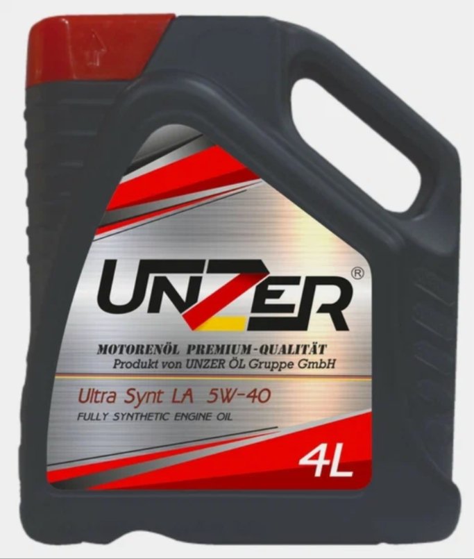

UnZer
MoZer
WezZer
Кто дополнит?
IMG_20221014_153446.thumb.jpg.aa1014e4f090be7d6787c1d63326dd10.jpgIMG_20221014_153506.thumb.jpg.4a0a8dab414f946eabfa9036ff53375b.jpgIMG_20221014_153522.thumb.jpg.f96f03d9294cc20a3e91d2d7aef80807.jpg

Хотел взять изначально лукойл армортек на смену мобилу, который в том магазе под 6 к стоит, но его не было. Сказали, что мол вот за 4,4 к норм масло, вот и взял)
