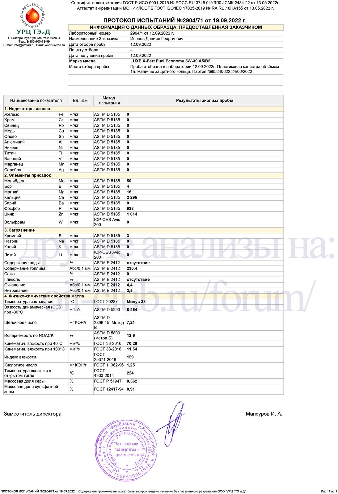

Luxe X-Pert Fuel Economy 5W-30 A5/B5 свежее за анализ спасибо автолюбителям что скинулись на его проведение Yaroslav; Егориус; Максим Сергеевич; andrrr; hik; Дюпелек.
Масло в лабораторию отправлял Дюпелек.
Luxe X-Pert Fuel Economy 5W-30 A5-B5 (VOA BASE) копия.jpgLuxe X-Pert Fuel Economy 5W-30 A5-B5 URC копия.jpgLuxe X-Pert Fuel Economy 5W-30 A5-B5 photo1.jpgLuxe X-Pert Fuel Economy 5W-30 A5-B5 photo2.jpg
Масло заявлено как: API SN/CF; ACEA A1/B1, A5/B5; ILSAC GF-4, Ford WSS-M2C913-A / Ford WSS-M2C913-B / Ford WSS-M2C913-C / Ford WSS-M2C913-D.
1) Вязкостные характеристики говорят о том, что это не 5W-30. Вязкость при 40С у таких масел около 55cst, здесь аж 70cst. Масло завалило требуемый параметр стандарта SAE J300, где вязкость динамическая CCS при -30С должна быть <6600мПас. А тут по факту 8254. Чем это грозит? В морозы -28С, -30С масло подстынет и будет препятствовать нормальному пуску двигателя. Нарушены требования главного стандарта класса вязкости SAE. Это скорее 10W-30, а не 5W-30... В общем ниже -25С я бы на нем запускаться не стал.
2) Щелочное число = 7,21мгКОН - вообще у масел ACEA A5/B5 cо спецификацией Ford WSS-M2C913-D щелочное число 10-11. Но здесь судя по всему использован другой пакет присадок, не имеющий спецификации ACEA A5/B5. Это масло не выдержит длинные межсервисные интервалы.
3) Зольность сульфатная = 0,91% - в другом бы случае сказал, что это даже хорошо. Но здесь плохо. Тем что у настоящих ACEA A5/B5 Ford WSS-M2C913-D пакет жирнее и зола соответственно выше (около 1.15%)
4) Температура вспышки 224С - молодцы... На минералке удержали вспышку более-менее.
5) Хотя NOACK = 12,6% - все равно говорит, что масло обладает повышенным угаром (испаряемостью). Масла ACEA A5/B5 обычно выдают 10-11%. Хотя среди них тоже бывают эксцессы на вроде 13%.
6) Температура застывания -38С - косвенно подтверждает, что здесь присутствуют минеральные масла первой группы, чего в Full Synthetic маслах ACEA A5/B5 быть не должно.
7) Содержание серы = 0,562% - высокое, говорит о присутствии минеральных базовых масел 1й группы.
8) Пакет присадок содержит органический молибден, он снижает коэффициент трения. Обычно его не применяют в маслах ACEA A5/B5 5W-30. (молибден встречался у оригинального масло Ford Formula F 5W-30 - это большая редкость). Противоизносные присадки на основе фосфора и цинка. Моющие присадки на основе кальция. Пакет присадок вообще не походит на те, что применяются в маслах ACEA A5/B5.
ИК спектр говорит о том, что масло на основе минералки 1 группы + гидрокрекинга VHVI.
Вывод: Во первых, это не 5W-30 - вязкость CCS не удовлетворяет стандарту SAE J300. Во вторых, использован другой пакет присадок, отличный от тех, на которых делают масла ACEA A5/B5 с Ford WSS-M2C913-D. В третьих, зачем здесь минералка 1й группы? Это должно быть синтетическое масло на гидрокрекинге VHVI. В общем я бы такое масло не залил и никому не рекомендовал. Не соответствует заявленным на канистре спецификациям. Как дешевый вариант в двигатели с нетребовательными допусками API SL, на короткие смены 5000км, лить можно...

Тут половина форума сидит на 5000 км с нормальными маслами. Приравнивать это Г к ним как то стремно)))
да и пик на 1707 говорит, что это уровень где то API SG. Достаточно посмотреть пики других масел SL.
6 минут назад, Itseasy сказал:
так я и не приравниваю. Сказал на сколько оно максимум тянет по анализу. :) (может ошибаюсь)
Грустно, но уже купил, будем смотреть как масло себя поведёт, искренне надеялся на вязкость 53 вместо 70+...
Изменено пользователем discovery4
11 минут назад, discovery4 сказал:
Грустно, но уже купил, будем смотреть как масло себя поведёт, искренне надеялся на вязкость 52 вместо 70+...
Так это, полирни двадаточкой:)
2 часа назад, discovery4 сказал:
Так ещё сера 562 вместо 220,и щелочное 7 вместо 10
discovery4 как только найдете такое а5 напишите, если оно более менее бюджетное будет(я что то не могу такое найти)
А чего искать то: тот же Рольф, но в пластмассовой канистрочке...
На лето, в неприхотливый движок нормас.
29.09.2022 в 13:33, fareastwood сказал:
Видимо действительно это масло уровня SG-SJ. А с другой стороны на лето, почему бы и да!))
Чуда не произошло. Какая-то легализованная паленка. Завод ранее выпускавший паленку под разными брендами легализовался и беззастенчиво штампует то же самое, но уже легально
Изменено пользователем Дремин
И это не единично. С Нордом та же история вышла. Нет у них грамотных специалистов-масленщиков...
