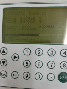

Вот что мне супруга принесла:
Серы очень мало, топливо действительно ЕВРО-5.
