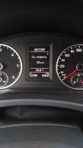

Топливо Лукойл ЦЧ 52 смазывающая 383 объем 53,98 л . Заправка производилась когда на паказометре машины было 2 красных деления.
Сегодня заправился топливом Таиф-НК, топливо само по себе гавно гавном, что бенз у них посредственный, а ДТ так вообще атас. ЦЧ 51 смазывающая 400

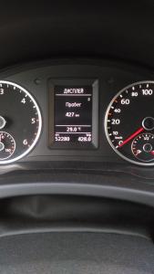

Влезло 54,92 остаток по "показометру" 3,5 деления(или показометр нагло врёт или недолив)
И того имеем расход на лукойле 54,92 литра на 428 км, что составляет 12,83 литра на сотню (кстати фото забыл сделать, но БК показывал 12,6 литра). По чистым затратам на топливо получается Танеко-расход 9,9 литра/100км , лукойл 12,83 литра/100км, по деньгам ТАНЕКО 333,13 рубля/100км, лукойл(с учетом бонусных баллов) 431,52 рубля/100км , ЧТО БЛИН НА 29,53% ДОРОЖЕ ЧЕМ ТАНЕКО!!!!! В Лукойл меня теперь вы ни за какие там кофЭ не заманите.
