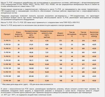

П.С- чтобы разбавить вам как минимум понадобятся полиэфиры в вязкости  TL-POE 68 или TL-POE 100.- а их еще надо найти в продаже.:Connie_cleaning-glasses:
И то смешивать и замешивать  нужно не сразу а лишь непосредственно при самой заправкой смазки в узел или перед самой смазкой.
https://files.tl-oil.ru/tl-poe/TL-OIL.RU Спецификация и описание на масло TL-POE.pdf
Я лично имею в арсенале для замесов ПОЕ 32, и ПОЕ 68- чуть позжее прикуплю еще и ПАГ
С  вязкостью масла: ISO VG 46 или ISO VG 100,
