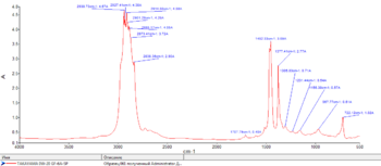

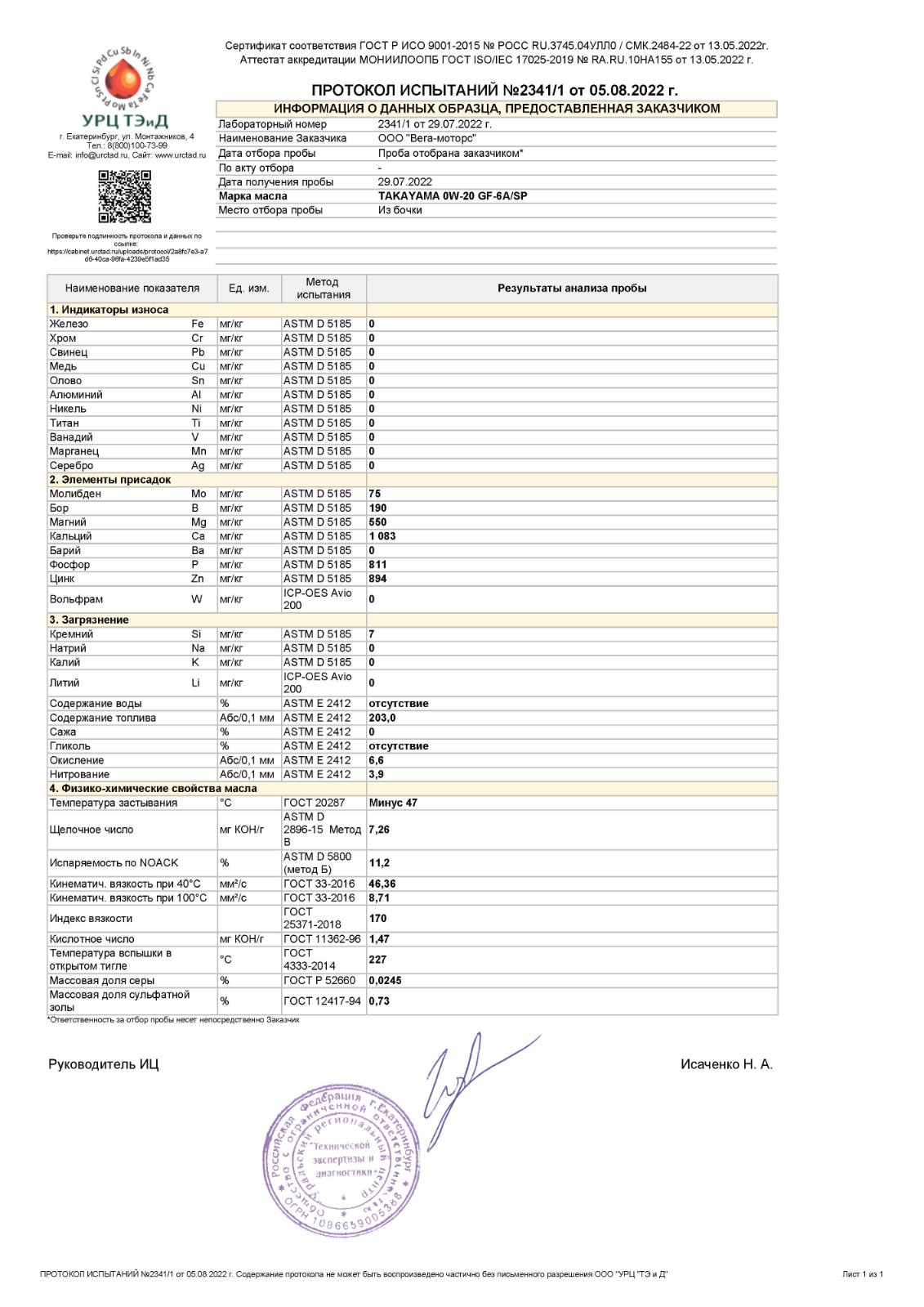

И вот это гляньте, вообще соответствует GF6?
Соответсвуют, это синтек платинум 0w20 Sp gf6а.
На старом хорошо узнаваемом пакете афтон.
Изменено пользователем Elrus
11 минут назад, Konst070 сказал:
Это масло уже оилклубни тестили, только оно в родной упаковке Синтек
Sintec Platinum 0W-20
Описание анализа там есть.
P.S. Масло как масло, нормальное. Ilsac 0W20 Обнинск уже с 2016 г. делал под маркой Рольф и анализы старые тоже на форуме есть, только тему Такаямы прикрыли.

3 часа назад, Itseasy сказал:
Очень похоже на китайский пакет (найдите отличия по спектру и элементам, кроме кальция)
Тот Синтек выпущен в мае 2022 г., а рольф от 15.06.2022. Думаешь, они так быстро перешли на китайские присадки? Это не может быть пакет  Chevron или Afton с добавлением Моли-бустера?
23 минуты назад, Dimmy сказал:
так это соседние месяцы. Присадка на производстве. Зачем искать сложные решения
когда есть отечественные щелочные моющие компоненты для подмешивания в китайские пакеты.
Это мое имхо)))
Если кто то знаком с технологами Обнинска, пусть попробуют уточнить
Изменено пользователем Itseasy
27 минут назад, Dimmy сказал:
Так Синтек уже был на Китае
5 минут назад, alex323 сказал:
Это проверенная инфа?
Тогда Itseasy прав. Плюс это объясняет низкую цену.
16 минут назад, Dimmy сказал:
В теме анализа Синтека Itseasy показал, какой там пакет.
Как вариант, это пакет RF6188E SP + http://www.richful.com/en/product/onej-detail-127.htm
Dimmy вряд ли, дороже и труднее "выбить" поставку. Но и так все равно не получится АСЕА А5/В5 из "американской версии" технологии API SP
