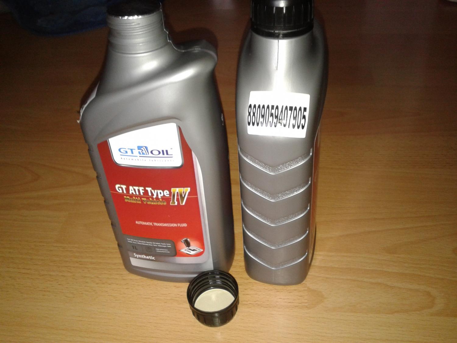

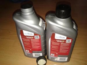

Приобрёл масло GT ATF Type IV Multi Vehicle, что насторожило:
банка имеет другой дизайн чем на оф.сайте
код даты выпуска и номер партии легко стирается
​защитное кольцо крышки не оторвалось при откручивании, но дополнительно имеется фольга защитная на горловине.
Прошу прокомментировать и развеять сомнения.

@SergM, Добрый день . На вашей фотографии оригинальные канистры GT ATF Type IV Multi Vehicle (2015 года) . Сейчас идет  смена дизайна: возможны два варианта канистр 1- й как на сайте gt oil. 2-й -  вариант как на вашей фотографии  (2015 год ). Расположение номера партии/даты возможно как на пластике так и чуть ниже на этикетке, на пластике возможно менее устойчивое нанесение.
Надеюсь дальнейшая эксплуатация GT ATF Type IV Multi Vehicle в Honda CR-V вас так же будет удовлетворять.
