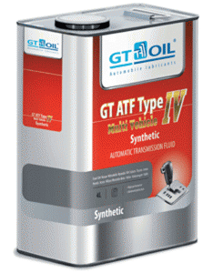

30 марта 201313 г Закреплён http://gtoil.ru/inde...-multi-vehichle Есть такая. планирую в апреле отправить ее на тест свежего. ...может отработку еще достану к маю. Цена 1150 руб. 4л Информация о продукте GT ATF Type IV Multi Vehicle.pdf
15 апреля 201313 г Автор если кто то заинтересован есть соответствие RED 1 у этой жидкости http://gtoil.ru/images/HANVAL%20L%20RED.jpg
15 апреля 201313 г есть соответствие RED 1 ещё бы прояснить что такое вообще это за допуск RED-1 ? ведь это масло только в АКПП JATCO RE5R05A (она же A5SR1 и A5SR2 у КИА) Ходят слухи, что это просто допуск Nissan Matic J (потому что именно это масло льется в АКПП JATCO RE5R05A у ниссана на пасфайндерах и FX-35) А сама KIA рекомендует кроме RED-1 ещё и Mobil 1 Synthetic ATF в эту коробку. У которого нет допуска Nissan Matic J, но есть JASO 1-A
15 апреля 201313 г Автор , Вязкости у мультиков которые под Red 1 проходят, примерно одинаковы Mobil 1 Synthetic ATF Viscosity, cSt (ASTM D445) 40 ºC 36.3 100 ºC 7.4 Viscosity Index 176 GT ATF MV IV Viscosity, cSt (ASTM D445) 40 ºC 34.71 100 ºC 7.25 Viscosity Index 180 P-C DuraDrive MV Viscosity, cSt (ASTM D445) 40 ºC 35.81 100 ºC 7.4 Viscosity Index 179

14 мая 201313 г Залил это масло в автомат Соренто (Jatco A5SR2 или другое его название JATCO RE5R05A) Устанавливается так же на ниссан пасфайндер и инфинити фх-35 проехал уже 500 км на этом масле... После замены почти вообще ноль изменений. Наверное это следствие того, то сливаемая ATF была почти как новая на вид. Может быть это даже к лучшему - меньшее отличие от оригинала. Но на холодную стал меньше рывок при переключении с 1-ой на 2-ую. Остальные передачи так же.... почти вариатор сливалось такое )) Изменено 14 мая 201313 г пользователем Gubkin
14 мая 201313 г Автор , Интересно? что было до этого масла и сколько км. пробег? ( куда дел отработку)) может переключения стали мягче из -за потепления ? (зимой жестче переключения нежели летом) Какие требования к жидкостям в эти коробки ?(что в мануале прописано) Запах этой трансмиссии такой же резкий как Dexron III ?
14 мая 201313 г до этого было заводское, пробег 67 тыс.км. Отработку вылил - ибо неизвестно что там )) не, переключения мягче точно не из-за потепления... слил, залил, поехал - сразу всё понятно Требование по мануалу одно - Appolloil ATF RED-1 запах отработки был не такой резкий как у GT
