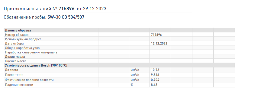

18 ноября 20242 г В конце прошлого года тестировал данное масло, но видимо забыл сюда выложить. Канистра была 2023 года. Масло отправлял обезличенным.
18 ноября 20242 г 9 минут назад, And сказал: В конце прошлого года тестировал данное масло, но видимо забыл сюда выложить. Канистра была 2023 года. Масло отправлял обезличенным. Пакет другой уже, вязкость что-то маловата вроде как
