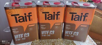

17 января 20233 г 2 часа назад, Zaharushka сказал: Лично я считаю, что С3 примерно равно Dexos2, я себе в A20DTH лью масло C3, только не Taif, но и Taif залил бы смело Я понял, тогда буду заказывать. Оно на Вайлдбериз сейчас 2852 стоит. Изменено 17 января 20233 г пользователем ЭдГр36RUS
