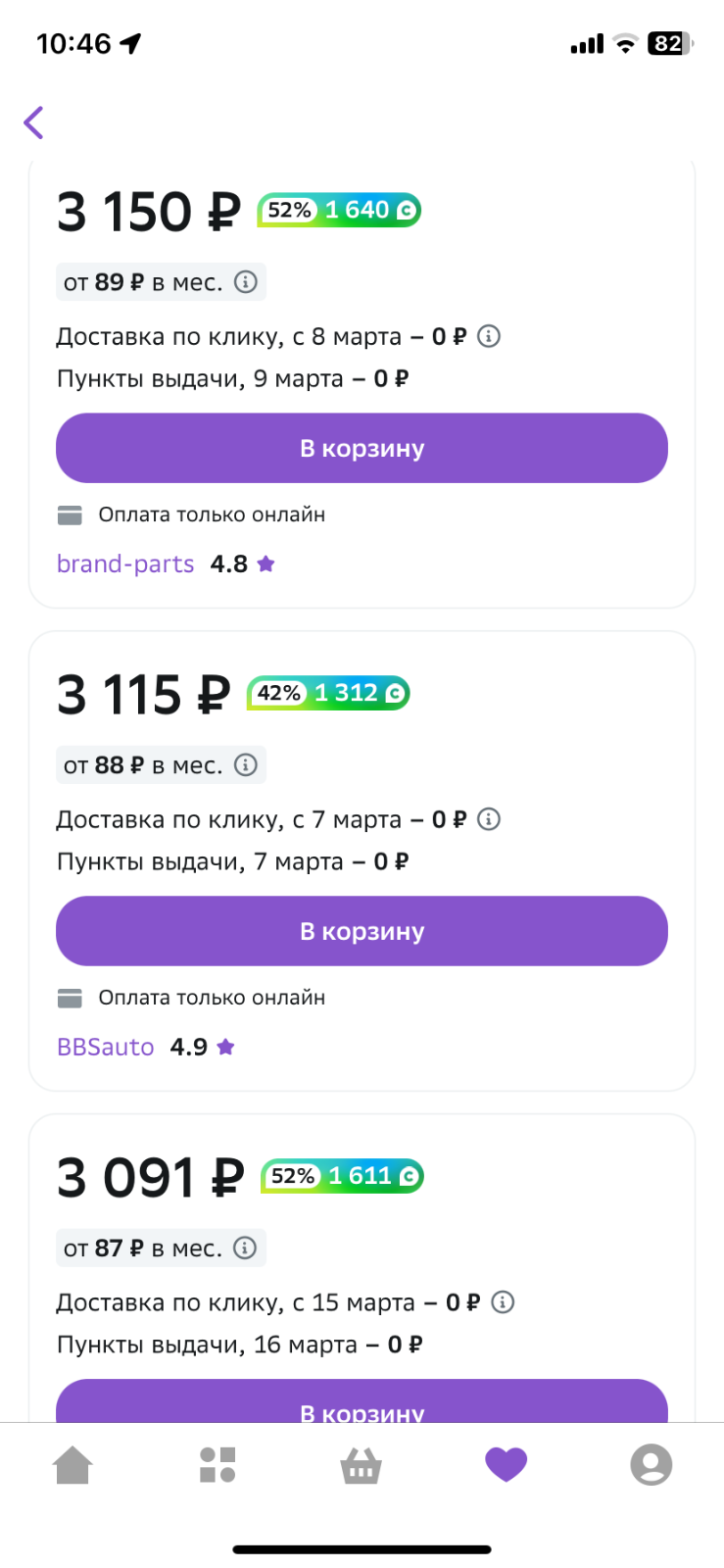

01.03.2024 в 17:26, panovec сказал:
Приветствую. На мм покупал кто? Вроде ООО прада продаёт, по 2900 и сбер 400 фантиков даёт.
Можно брать?
Чуть подожди, там бывает ценник по 2900, а фантиков возвернут 1000-1500
Вот прям на сейчас. Выйдет в 1500-1600 руб.
