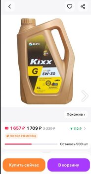

Solotos ссыль кривая.
такой что ли?
дак это для внутреннего корейского рынка
Golfreef Да это, я понял, благодарю)
