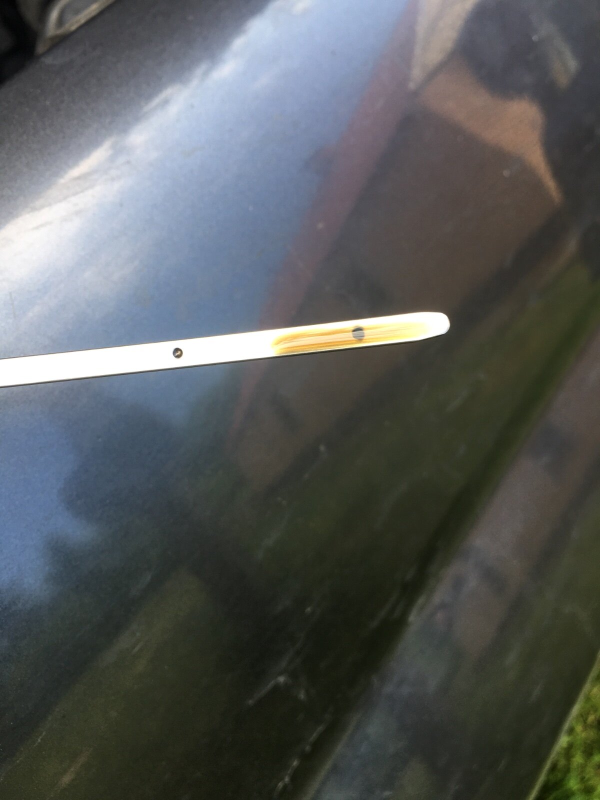

Масло: TCL HL 5W-40 SP/CF
Автомобиль: Toyota Land Cruiser 100 4.2 TD 1HD-FTE
Общий пробег на одометре: 181 000 км к концу интервала
Пробег на масле: 9000км
Моточасы: ~250 мч
Средняя скорость: ~36км/ч
Израсходованное топливо:  ---
Доливки масла: по щупу 100-200мл, не доливал
Присутствие отложений в двигателе ДО: двигатель чистый
Присутствие отложений в двигателе ПОСЛЕ: нет
Автозапуск по времени: не использовался
Наличие чип-тюнинга: нет
ГРМ: ремень
Предпусковые подогревы: нет
Период эксплуатации: май 2021 года по май 2022 года
Срок эксплуатации: 12 месяцев
Топливо: ДТ лукойл 50%,ДТ роснефть 50%
Режимы: 40% город, 60% трасса
Фильтр масляный: Nitto
Фильтр воздушный: ZEKKERT
Марка антифриза: sintec unlimited
Объем заливаемого масла: 10 литров
Отбор масла: шприцем жане 150мл через щуп
Отбор масла проходил с горячего или холодного двигателя?: с прогретого двигателя
Промывка промывочным маслом: не делаю
Присадки: ---
Что было до этого масла:
0-50000 т.км. 5W-40 Toyota (замена каждые 5 т.км), 50000-60000 LM Diesel High Tech 5W-40 (10 т.км), 60000-120000 (mobil delvac 1 5w-40 каждые 15 т.км), 120000-132000 лукойл авангард ультра ci4/sl 5w-40 (12 т.км), 132000 - 140 000 лукойл авангард ультра ci4/sl 10w-40, 140 000 - 150 000 лукойл special sn/cf 5w-40
150 000 - 160 000 tesla sn/cf 5w-40, 160 000 - 172 000 татнефть ci4/sl 5w-40, 172 000 по н.в. TCL HL 5W-40 SP/CF

3 часа назад, Elrus сказал:
Хорошие масла у ТСL износ минимален.
Хороший дизель у Тойоты....
22 минуты назад, Dmvdm сказал:
По мне, так эти трое - одни из лучших дизелей вообще. А масло здесь любое отработает аналогично.
Изменено пользователем Шиза
Мысли по анализу и вообще:
1)авто больше стоИт, чем ездит (25км в день)
2)нитрация выросла всего на 1,8 за 9тыс.км пробега, это очень лёгкие условия работы для масла и катать можно дольше
3)у TCL отличные масла, уже какой по счету вижу анализ отработки их масел и всё время аll good
6 часов назад, Elrus сказал:
По сажи, не ясно, где она!?
Пусть проверят чтотли. Ну не может так быть.
У меня во всех отработках сажи 0, и  в этом крузаке хорошо сгорает, егр заглушен.
13 часов назад, Роман 73 сказал:
ну если ты сейчас не сравниваешь с бензиновыми двигателями, то прирост нитрации для дизеля существенный. Они обычно (не все конечно есть исключения) так и прирастают на 1-3 единицы. :)
30 минут назад, torcon сказал:
Ааа, тогда да, прошу пардона, сравнивал с бензиновым
Масло на прогретую
sanchell ну то есть сажи в масло он дает крайне мало. :) Вообще удивительно чистый цвет для дизеля :)
08.06.2022 в 15:40, torcon сказал:
ну справедливости ради картер 10 литров, на этот объем износ разбавляется. Но опять же у него и 6 цилиндров, здоровые горшки. Хорошая машина, на механнике говорят еще и экономичная 9-11 литров на сотню. :)
У меня всегда около 15 л/100км стабильно.  Езжу в деревне, летом по полевым дорогам, по трассе; зимой по деревне и по трассе. Правда обороты всегда держу 2500-3000.
 Двигатель практически такой же(1HZ),только без турбины и на механике.
