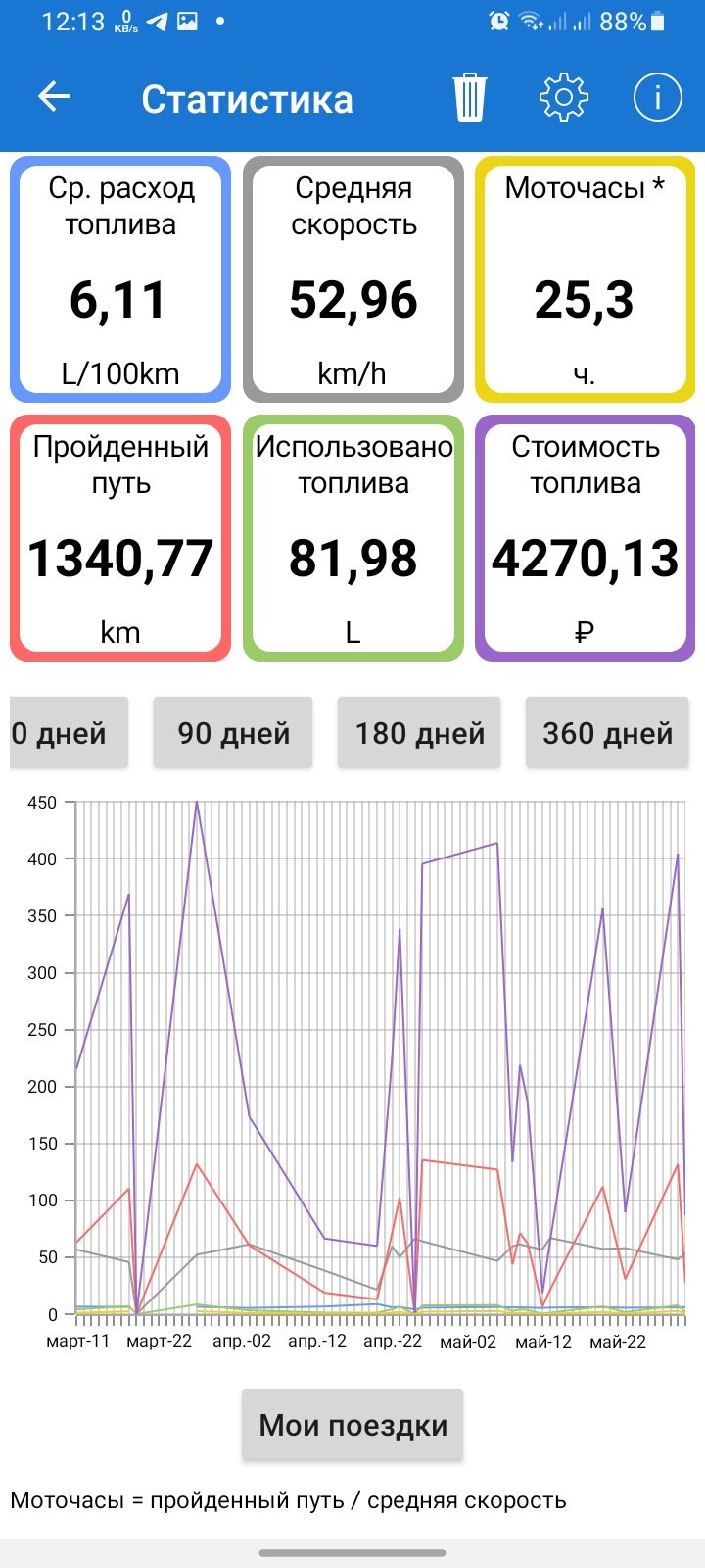

Здравствуйте. В Toyota 1ZZ-FE подойдёт Kixx G1 5W-30 API SP? На какой интервал при средней скорости 52 км/ч?
1 час назад, m_rzhavin сказал:
Здравствуйте. В Toyota 1ZZ-FE подойдёт? На какой интервал при средней скорости 52 км/ч?
Подойдет, на стандартный интервал 7-8 тыс км. Но лучше конечно по моточасам.

6 часов назад, torcon сказал:
m_rzhavin можно и 200мч спокойно, это щадящий режим.
Спасибо. Смотрю у себя при 200 м/ч выходит 10592 км. Режим действительно щадящий, зачастую средняя скорость доходит до 70 км/ч.
