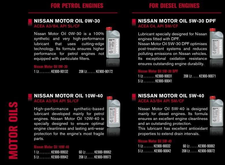

27 сентября 201313 г Вот, что нашел в описании масла у Neste: Классификации ACEA A3/B4 удалены из моторного масла Neste City Pro 5W-40. Поводом для изменений послужило беспокойство ACEA (European Automobile Manufacturers Association) в отношении использования некачественного топлива в некоторых странах, когда масла с низким щелочным числом TBN (щелочное число (TBN) или щелочной запас) не в состоянии нейтрализовать кислоты, образующиеся при сгорании топлива. В Финляндии при использовании высококачественных топлив и топлив с низким содержанием серы проблем не наблюдалось. Минимальное требование по значению щелочного числа TBN у класса ACEA A3/B4 10,0 (mg KOH/g) значит, что малозольные моторные масла класса ACEA C3 и (C1, C2, C4) на практике не могут отвечать одновременно классу ACEA A3/B4. За счет современной технологии присадок повышение щелочного числа TBN привело бы к увеличению и количества сульфатной золы свыше норм класса ACEA C3. ****** Интересно изменит ли Ниссан свои рекомендации или нет.
27 сентября 201313 г ... Интересно изменит ли Ниссан свои рекомендации или нет. С 09.07.2013 NISSAN выпускает своё масло NISSAN 0W-30 в соответствии с рекомендацией ACEA A3/B4 в редакции 2012г., где прописано TBN не менее 10. Однако золу при этом не сделал больше 1. С другой стороны, я не понял, при чём тут А3/B4 и С3. Это разные масла. Neste престраховалась и поступила правильно. NISSAN рекомендует своё масло 5W-30(из европейской линейки) и соответствующее допуску С4 на дизельные двигатели. Рекомендации ACEA B3/B4 в этом масле тоже нет. Рекомендации эти действуют с 06.2012. Так что NISAN тоже держит "нос по ветру" и может быть ещё раньше Neste. Изменено 27 сентября 201313 г пользователем igork
