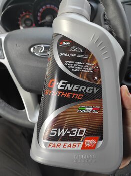

Kos-86 буду смотреть, потом ближе к ТО отпишусь к чему пришел. Из интересного - заехал в би-би за тем же g-energy synthetic far east 5w-30, долить, но его обновил производитель, теперь он не gf-5/SN, а gf-6A/SP.
1 минуту назад, EHOT097 сказал:
Ценник при этом не поменялся.
