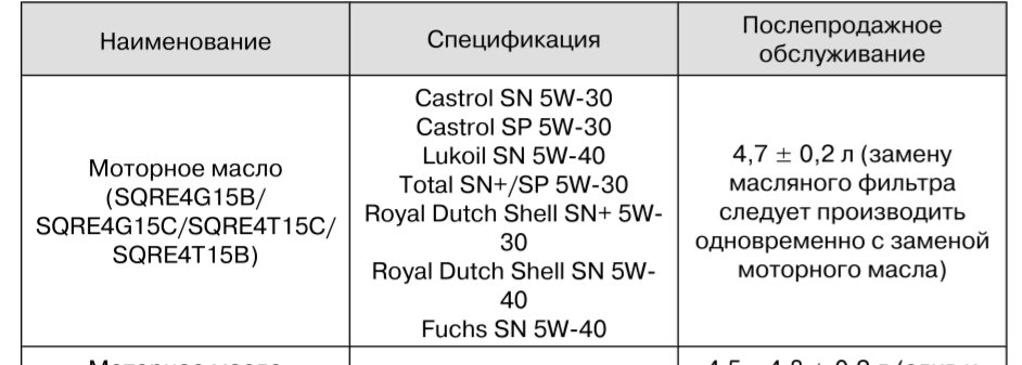

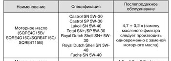

Доброго времени суток. Подскажите, в Chery Tiggo 4 Pro турбо, мотор SQRE4T15C подойдёт?
Kilo подойдет. Только сократить пробеги нужно будет. Да и сейчас китай пакет, это тоже учитывать нужно.
Рокфор благодарю. Планирую 5 000 км. катать, на турбине советуют почаще менять

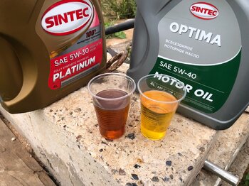

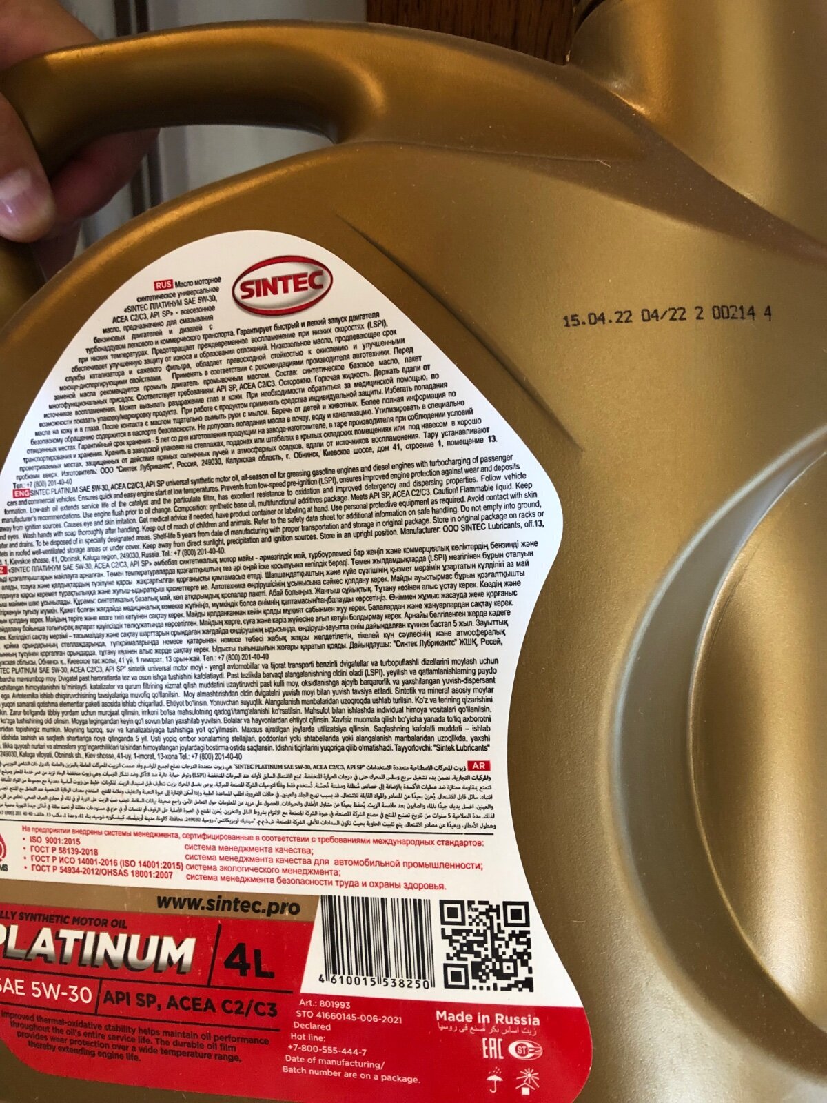

Подскажите, это ещё Афтон или Китай? Дата 15.04.2022 (04/22 00214 4).
Посмотрите цвет масла, тëмный- афтон, светлый-  ричфул.
2 часа назад, Dimmel сказал:
Запросите у представителя Синтек паспорт качества на эту партию и выложите здесь, олды подскажут на каком пакете сделано, я так недавно выяснил, что масло Sintec Premium 9000 5w30 C3 SN сделано на пакете  Infineum
Dimmel да, скорей всего еще афтон.
19.08.2023 в 16:43, bzzz.zzz сказал:
Тёмный цвет (15 апреля 2022). Для чистоты эксперимента рядом налил Синтек из Светофора от апреля 2023. Ух ты! А что, так можно было?! ))
Пакеты разные. Темный апрель 2022 года видимо еще на Afton еще застали...
