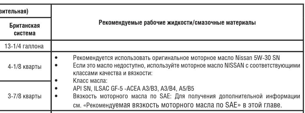

Товарищи. Замудохался мама не горюй с муками выбора.  Infiniti QX50 (J55) 2019, двухлитровый турбо ДВС с изменяемой степенью сжатия. Мануал американский гласит что надобно SN и ILSAC, а еще масло с эстерами. Русифицированный мануал указывает что SN, ILSAC GF-5 и A3B4 (A5B5). Чё брать, капец.

Могли бы Вы фото страницы мануала с требованием использования масла с эстерами сюда выложить?
Скрины из Русского и Американского мануала по Infiniti QX50 (j55). Как мы видим в названии масла указано "Эстер". В Японии я в продаже нашел такое, но на нашем рынке его нет.

3 минуты назад, Stradalets сказал:
Указано рекомендуемое масло на рынке Северной Америки. Не факт, что в нём вообще есть эстеры (может и есть - не знаю). Ниже написано, что в отсутствии указанного масла нужно использовать масло 5W30 API SN. Поэтому смело можете использовать любое 5W30 от API SN до SP не забивая голову эстерами.
Stradalets самый лучший вариант брать просто масло ACEA A5/B5 5W-30. Любое, они почти все одинаковы. :) Еще как вариант API SP ILSAC GF-6A 5W-30. Про Nissan Ester забудьте, этого масла никто здесь не видел :) Можно конечно и масло с эстерами лить, это не плохо, но это не обязательно...
