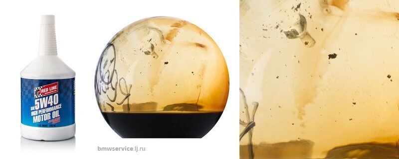

У Вас на картинке НЕ СИНТЕТИКА, это масло на III или на II+III группе базовых масел. ГИДРОКРЕКИНГ - это очищенная от всяких какашек минералка.
Вот же синтетика на IV или IV + V группах (ПАО+эстеры)
0w-40-all.thumb.jpg.5ed1f56d7b78909dea9e28612156a374.jpg   Castrol-0W40.thumb.jpg.db69f8c8d56698ec838663b2d8b509fe.jpg
kixx_pao.thumb.jpg.0a17a97638f08f02aecf9349e2a6e4ed.jpg   lymolly.thumb.jpg.318aa8d1c3a3387756f7512aade1fa9c.jpg
И других чистых результатов ПОЛНО, в том числе и по гидрокрекингу.

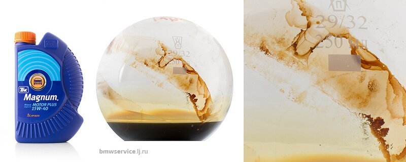

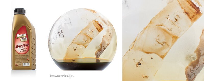

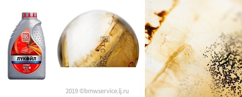

А вот минералка, не так ужасно, но тоже не очень чисто выглядит
volga_m63.thumb.jpg.9760d6ec232070fa844e50e66045f426.jpg   magnum_1.thumb.jpg.ca8ffed0b59c087dd6ce2bf98ac19f7e.jpg
37_lukoil-5w40_XL.thumb.jpg.f350e1e06b14bbe3883425a02951b0f9.jpg   28_KD-mineral_XL.thumb.jpg.3f4f6c76d9f85b6174ea8673005286ec.jpg
А вообще - прожарку на этом форуме прошли лет эдак 10 назад.
И как можно мошенничать прожаривая масла, выдавая желаемое за действительное и как у разных прожарщиков получаются разные результаты. Они же договориться не могут какое масло завалить :sarcastic:  И немного разные условия дают разный результат.

Из личного примера:
Прожарка Red Line 5W-40 - полностью ПАО/эстеровое масло, чистая синтетика
Ну так себе, не правда ли?
