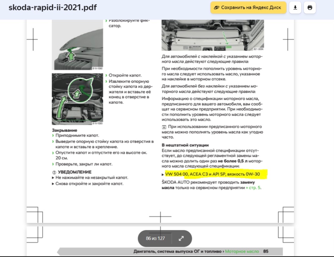

01.02.2024 в 14:49, Glorias сказал:
Когда я чего-то не знаю, я смотрю инструкцию (к соковыжималки или автомобилю, что рекомендуют инженеры, её выпустившие). Я не член секты "сороковки" и лью W40, потому что так написано в Сервисной книжке ŠKODA.
Похоже все таки член секты.

Да нет, просто ВАГ поменял свои допуски с 20г.:D. Я знаю об этом. Я привёл то, что указано конкретно к моему двигателю. Когда Ваг перешёл на 504 допуск, была куча постов и видео, только уже из секты гуталинщиков, что Ваг сошёл с ума, и это опять заговор с целью убить моторы жидкими маслами, которые нормальную плёнку не создадут и т.д.. Потом народ подуспокоился.
Все, кто меня критикует, не поняли вообще что я написал, но у каждого есть своё любимое масло, и раз оно не вошло в мой перечень, значит я не прав! Кстати там не видно, может мотор та турбированный на Рапид 21г., такие тоже бывают с ДСГ.:D В турбину, даже простенькую, надо пожиже и очень качественное!
Ещё раз, если у меня к Шкоде определённого года выпуска указано (было залито  с завода и дилер лил): SAE 5W40 VW 502 00  ACEA A3  API SN/SM  - то я буду в свой мотор лить такое, и перечислил лучшие, из доступных сейчас, масел этой группы.  Но я нигде не написал, что нельзя лить тридцатки, нулевки , с другими допусками и.тд. Я нигде не написал, что никакие другие масла лить категорически нельзя. Я просто перечислил подходящие масла конкретной вязкости с конкретными допусками, всё! Вы пишите, что есть масла лучше в другой вязкости и пр.. да, конечно есть! Ещё раз: мой выбор - конкретная вязкость и допуски. Нулевка всегда будет лучше пятёрки, хотя бы потому, что в ней уже должны быть ПАО, а иногда и эстеры. Это более продвинутые масла. Но стоят они дороже аналогичных пятёрок, и не нужны они мне на юге. В мотор корейца я лью как раз маловязкие масла А5 (хотя А3 также можно), но только потому, что так, опять же, написано в его книжке, а не по совету опытного дяди Васи, и опять же 5-30 мне хватает с головой. Вообще атмосферники могут стерпеть почти любое издевательство... до поры, конечно!
