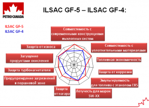

ILSAC - более энергоэффективное, чем АСЕА А5/В5
