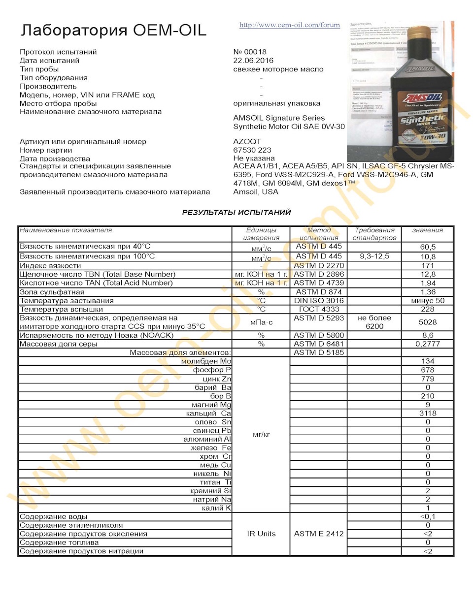

Всем привет. Что скажите про это масло, можно его в Kia Rio лить ?
Изменено пользователем Rzhavyj
Я себе в выходные вот такое залил Amsoil signature series 5w-30,после тотала песня)
На вязкозть взгляни при 40, если поездки короткие не рекомендую
Ох, да, не заметил, многовато 60!!
