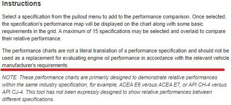

16 минут назад, F1ks сказал:
Поясните, пожалуйста, ничего жеш не понятно... :unknw: (вижу только приписку Lubrizol corp.), рассматриваемые параметры на графиках одинаковые, как и градация значений
Сами переведёте?

Да, спасибо. Понятно, что они лишь для ознакомления и не должны использоваться для замены рекомендации производителей, но других, более объективных данных к сожалению не находится, а интерес сравнить остаётся. :)
Получается вывод примерно следующий: эти масла просто не проходят тестирование на илсаковские требования, но по идее должны их перекрывать.
Именно, сам по себе OEM Допуск Ford более требовательный, и ему незачем ещё соответствовать ILSAC, который он перекрывает
7 минут назад, F1ks сказал:
там еще самая последняя строчка говорит о том, что (если сказать совсем по-русски) - нельзя разные допуски и спецификации сравнивать лоб-в-лоб (т.е. АСЕА А5 с АСЕА А3 можно, а вот MB229.5 c API SN Plus - нет). Т.е. стандартные значения HTHS, зольность, фосфор, сера, щелочное - еще куда ни шло, и то - чисто в познавательных целях, а вот графики на паутинке - бессмысленно, т.к. для разных допусков/спецификаций применяются различные тесты.
