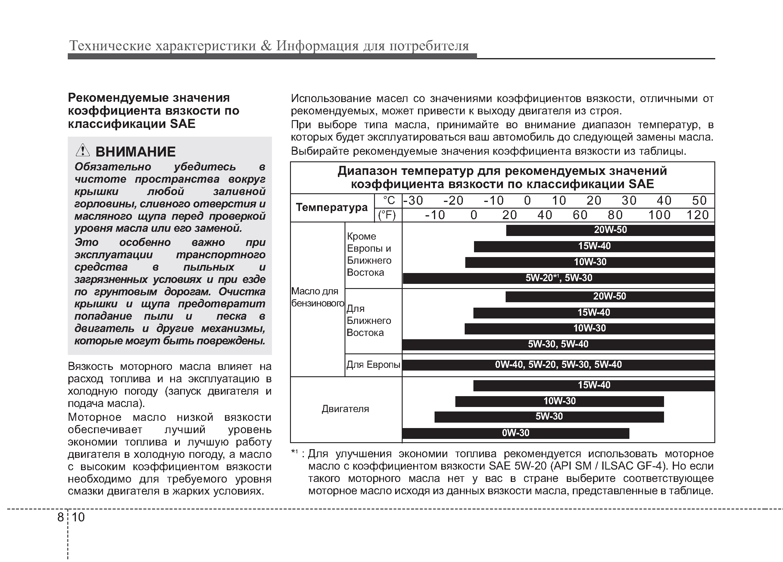

Кстати, привожу вырезку из мануала к Kia soul 2014 по маслу
Для ваших условий идеальным выбором будет масло вязкости 5-30 с допуском АСЕА А5
Это еще почему? Двигатель тот же, масла в картере больше на 0,3 литра, имхо проверенная двадцаточка на разумный интервал отлично будет.
А тот факт, что в регионе встречается топливо евро-3 (причем фиг проссышь, что льют), плюс летом бывает жарковато до +38, планируется круглогодичная эксплуатация с заменой масла раз в 6000-7000 км, не влияет на выбор масла? Да и остановлюсь все же на лукойле. Оригинал 5в20 ещё месяц назад стоило 1100 за 4 л, теперь уже под 2000. :(
И это доводы лить 5W-30?
ИМХО, это повод искать двадцатку с высоким щелочным. Двадцатки нормально работают и при +40. А плохое топливо и интервалы на выбор вязкости не влияют!
