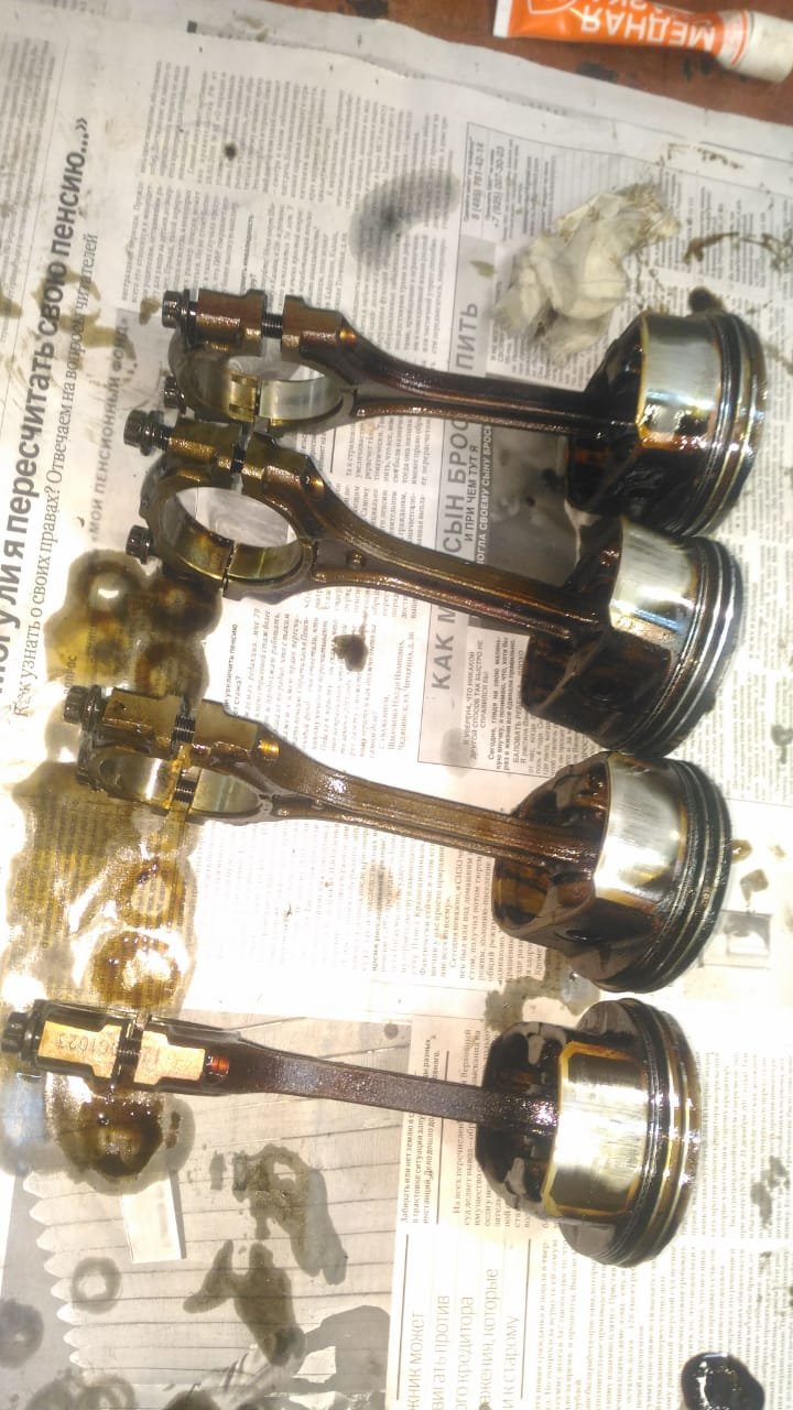

расскажу про гамму, которая эксплутировала девушка. пробег до капиталки составил 156т км. бенз татнефть в основном. масло до неприятного стука было энеос 5-50. это примерно до 100т км. замена была через 15, как и предписывает сервисная. сколько моточасов набегало, неизвестно. после 100т км уговорил перейти на другое масло и уменьшенный интервал пробега. но как говорится поздно пить боржоми. в итоге попали к квазару на капиталку. как видно, поршни вхлам, блок на гильзовку. вот пару фото того, что стало с поршнями и поддоном. трудно сказать что было причиной такого дикого износа.
на свою такую же машину лью 5-30 А5 польского производителя, 147т км, полёт нормальный.

nail556 50 ка и интервал 15 тыс. это конечно перебор, видать в секту радикальных гуталинщиков завербовали. :D
15 минут назад, nail556 сказал:
на свою такую же машину лью 5-30 А5 польского производителя 147т км, полёт нормальный.
