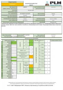

Вот не пойму - что за паника насчёт бензина в масле? Тушите свет! Гамма льёт!  :shok:
Увидели 6 % топлива и растерялись? Так ВСЕ моторы зимой в городе льют... И мой Мицу льёт не меньше...

 Вадим вы сначала спорили что иоливан работает только после 80 градусов. Вам форумчанин скинул инфо где было указано что моливан начинает работать при комнатной температуре, а сейчас вы утверждаете что при низких температурах. Почему вы решили что при низких? И еще вопрос почему в анализе который чуть выше железа настрогало 14 для такого маленького пробега 3200 км?
Почему моливан не защитил?
Сдается мне что настрогало потому что топливо разбавляет масло. 0-20 вязкость маленькая а тут еще топливо льет, вот мне кажется что не хватает пленки для защиты
Изменено пользователем val_kaz
неправильные выводы
Тут 3 холодных месяца с температурами за -30, при этом как говорит сам Вадим содержание железа тут самое меньшее из всех его предыдущих зимних отработок, вот:

неправильные выводы
http://www.oil-club.ru/forum/topic/32369-idemitsu-zepro-0w-20-otrabotka-na-mitsubishi-outlander-xl-posle-3200-km/
ну все правильно. При минусовой температуре бензина льет больше и тем более короткие поездки. Масло капитально разжижается  топливом,снижается вязкость масла, ухудшается соответственно и защита двигателя. Даже если вязкость не сильно проседает, то топливо может убивать пакеты присадок, и они не будут работать. А для 20-к присадки играют важную роль
А если это самое низшее кол-во железа при таком пробеге то на каких маслах и каких пробегах было еще хуже?
Не правильно и не соответственно, потому что он уже достаточно проехал в том числе и на маслах 0W-20 (140 тыс.км), а исходя из ваших выводов у него мотор "уже давно должен был приехать" тогда
