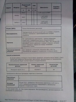

Если LL-A-025 регламентирует масло, начиная с HTHS 2.9, то почему же в мануалах этих движков, черным по белому написано, что hths ниже 3.5 под строгим запретом, как и а5/а1. Неувязочка выходит. А еще дексос 1 рекомендуется заводом GM в движки, начиная с 2010 года, ниже список. ХЕRовых двигелей там не видать от слова совсем.

Чуть выше уже выложили скриншот с допусками.
