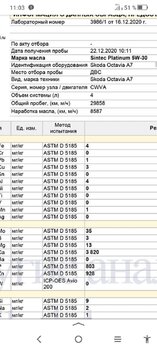

Вот отработка синтезе платинум на таком же двигателе,ни чуть не хуже,зачем переплачивать за новус?

По металлам хорошо
Кислотное щелочное всё... Сначала подумал за плохой бенз. Но потом посмотрел Роснефть и Лукойл.
Да все тут хорошо...даже замечательно с учетом без мелочи 400 м/ч! И масло еще вполне себе живое (ну, до 15000 км может и не доедет, а до 13000 км - легко!).Т.е., 400 м/ч. как минимум.даже в тяжелых условиях!  КМК, отличный результат. Во всяком случае - ничуть не хуже топовых масел большой тройки!

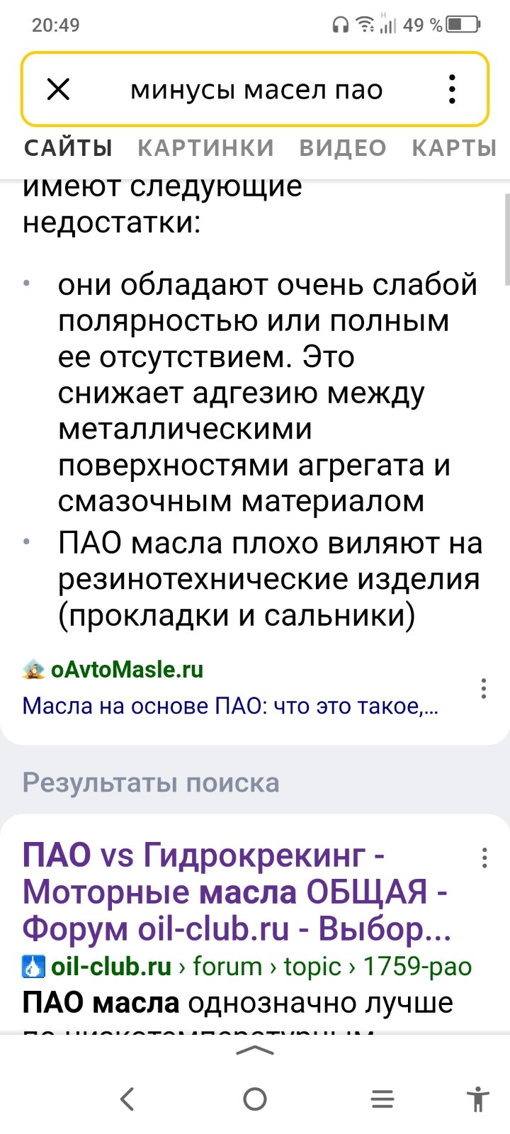

Я это знаю. А ничего, что там и эстеры имеются??? Как раз для нейтрализации негатива от ПАО, обладая противоположными свойствами?
Производство хорошего ПАО масла стоит очень дорого,получается Новус работает себе в убыток? Не смешите меня как дети малые.На халяву ничего не бывает .
