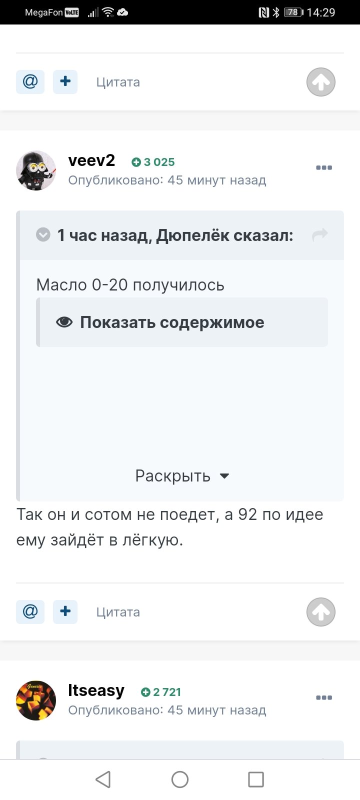

Купить прадик и по трассе жогать на 92м, грустно
Так он и сотом не поедет, а 92 по идее ему зайдёт в лёгкую.
