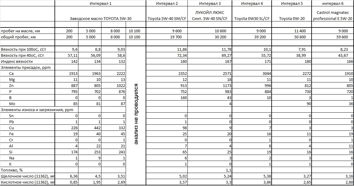

Авто Тойота Хайлендер двигатель 2GR-FE, 3,5 л, бензин общий пробег 59 600 км пробег на масле 9 000 км До этого было масло Toyota Genuine Oil 0W-20 Режим - город трасса 50/50 Доливок масла не было, как и на 5-ти предыдущих интервалах   Динамика падения Щелочного типичная как и для других масел. Было бы больше пробок или меньше трассы - этот Кастрол вряд ли справился бы. Вязкость практически не просела по сравнению со свежим http://www.oil-club.ru/forum/topic/9919-castrol-magnatec-profes
