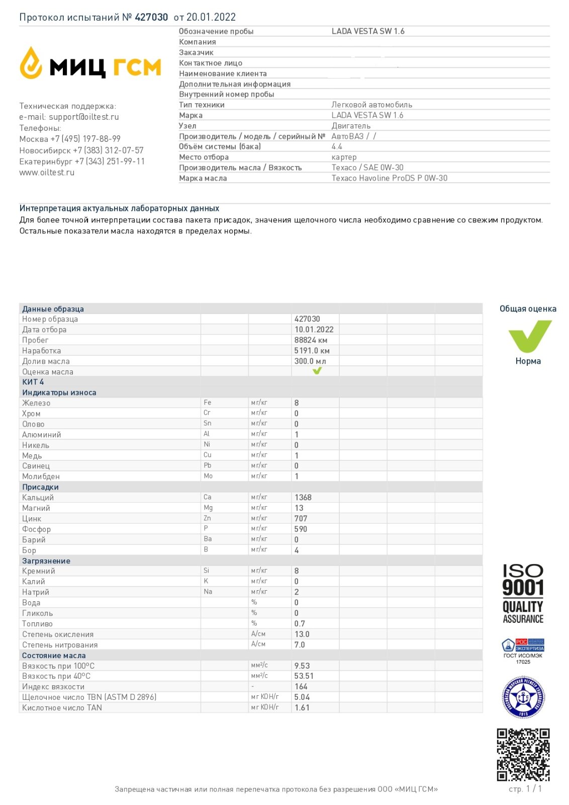

Популярное сообщение Texacoman 2 637 Опубликовано: 20 января 2022 Популярное сообщение Поделиться Опубликовано: 20 января 2022 Texaco Havoline ProDS P 0W-30 (ACEA C2) отработка на LADA VESTA SW 1,6 на 5 191 км (7 заливка) – Часть I Масло: Texaco Havoline ProDS P 0W-30 Автомобиль: LADA VESTA SW, 2019 г.в., 1,6 л, 106 л.с., МКПП, модель двигателя – 21129. Общий пробег на одометре: - 88 824 км Пробег на масле этом: - 5 191 км Моточасы: - 178,5 ч. Израсходованное топливо: - 581л (536 л – газ, 45л – бензин) Доливки масла: - 300 мл ГРМ: ремень Период эксплуатации: октябрь 2021 – январь 2022 Срок эксплуатации: ~ 2,5 мес. Топливо: АИ-95 Лукойл / пропан-бутан Режимы: город/трасса – 50/50 % Средняя скорость по БК: ~ 30 км/ч Средний расход по БК: - 8,7 л Фильтр масляный: MANN&HUMMEL (W914/2) Фильтр воздушный: - MANN&HUMMEL (С27030) Марка антифриза: - заводской (не знаю) Объем заливаемого масла: ~4,2л Отбор масла: - насосом через щуп. Отбор масла проходил с горячего или холодного двигателя?: - с горячего Что было до этого масла: Texaco Havoline Energy 5W-30 (ACEA А5/В5) Периоды смены: 1775 - 14520 км - Texaco Havoline Ultra 5W-40 14520 - 29469 км - Texaco Havoline Ultra 5W-40 29469 - 44861 км - Texaco Havoline Ultra 5W-40 44861 – 58966 км - Texaco Havoline Ultra S 5W-40 58966 – 68597 км - Texaco Havoline Energy MS 5W-30 68597 – 83633 км - Texaco Havoline Energy 5W-30 83633 - … Texaco Havoline ProDS P 0W-30 Промывка промывочным маслом: нет Присадки: нет Паспорт на партию: Скрытый текст Примечание: Застал морозы, где-то до -25 оС, не помню точно, машина стояла по несколько дней иногда. А вот снег с буксами начался после взятия пробы уже - это во второй части можно будет посмотреть. 9 Ссылка на сообщение

Евген48 29 062 Опубликовано: 20 января 2022 Поделиться Опубликовано: 20 января 2022 Texacoman МИЦ опять забил на 4739, и долбит свой любимый 2896?! Ссылка на сообщение

Texacoman 2 637 Опубликовано: 20 января 2022 Автор Поделиться Опубликовано: 20 января 2022 53 минуты назад, Евген 48 сказал: Texacoman МИЦ опять забил на 4739, и долбит свой любимый 2896?! Да, на бензиновые двигатели у них по умолчанию стоит 2896. Я попросил переделать, посмотрим. 27 минут назад, Elrus сказал: )) Поправил 2 Ссылка на сообщение

Elrus 6 057 Опубликовано: 20 января 2022 Поделиться Опубликовано: 20 января 2022 (изменено) 2 часа назад, Xitrojop сказал: Интересно было бы посмотреть как обстоят дела с давлением на холостых. Позволю себе ответить за автора, Они обстоят отлично, насос качает, давление более чем достаточное, что подверждают цифры металлов в анализе) Изменено 20 января 2022 пользователем Elrus 2 Ссылка на сообщение

Максим Л. 3 185 Опубликовано: 20 января 2022 Поделиться Опубликовано: 20 января 2022 Интересно, водичка с малым количеством присадок,а цифры более чем приличные. Ссылка на сообщение
