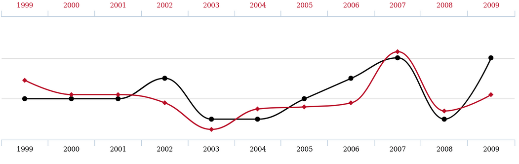

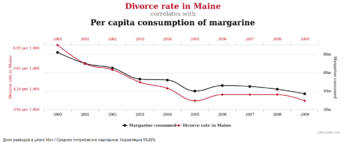

Корреляция 66%
Корреляция 99%
Корреляция 96%
Наша способность отличать причинно-следственную связь от независимых совпадений весьма посредственна. Совпало изменение масел, относительно эталона, с экологизацией всего и вся - ну так... ))

А вы тут графики разводов в США - вот только зачем? Мне лично не дано этого понять, да и не хочу я - не нужно мне, но возможно другим пригодится!?.....
