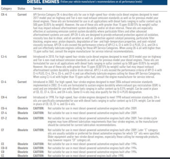

 Кстати в Аpi нет отдельной категории для легковых дизелей только - HDMO Heavy Duty Motor Oils.  =>  Api Cx
Api:
4. Несколько уровней производительности Масла, предназначенные для работы дизельных двигателей, также могут обеспечить обслуживание бензиновых двигателей. Для этих масел первым обозначением является категория «C» за которой следует категория «S». Масла категории «С» были разработаны главным образом для дизельные двигатели и могут не обеспечивать все требования к производительности с возмещением затрат изготовителей транспортных средств на бензиновые двигатели.
В общем АСЕА Сх это какой то гибрид франкенштейн придуманый функционерами далекими от разработки масел, примерно на глаз. Но присадочники сделают эти масла ездибельными и проходящими требования и всякие допускишмопуски. Только не спрашивайте что лучше АСЕА С3 или CJ-4/CK-4 - я не знаю! :pardon:
