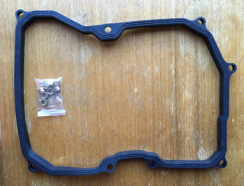

В комплект к фильтру АКПП SAT ST-09G325429E идет прокладка, втулки прокладки и уплотнительное кольцо.
Уплотнительное кольцо имеет чуть меньше диаметр поперечного сечения, чем стандартное WHT007120. На фото отливая в диаметре самой резиновой части хорошо видны. (слева SAT ST-09G325429E). Кольцо плотно одевается на посадочное место фильтра.
Втулки прокладки поддона ожидаемо подкачали. Они меньше в диаметре и по высоте. Я их не использую. Беру б/у втулки от старой прокладки Meyle 100 325 0009.

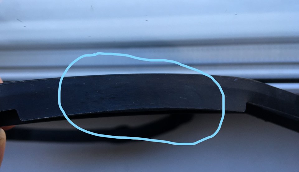

Что удивило, так это прокладка SAT. Наверное резиновая смесь имеет свои недостатки (каучук (тиокол) не тот и т.п. Геометрические размеры сопоставимы с Meyle 100 325 0009. Тактильные ощущения от прокладки такие же как от европейского аналога. На самой прокладке есть затертое место. Наверное, производят для кого-то под иным брендом. Сейчас мной накатано порядка 7000 км с данной прокладкой и она пока держит.

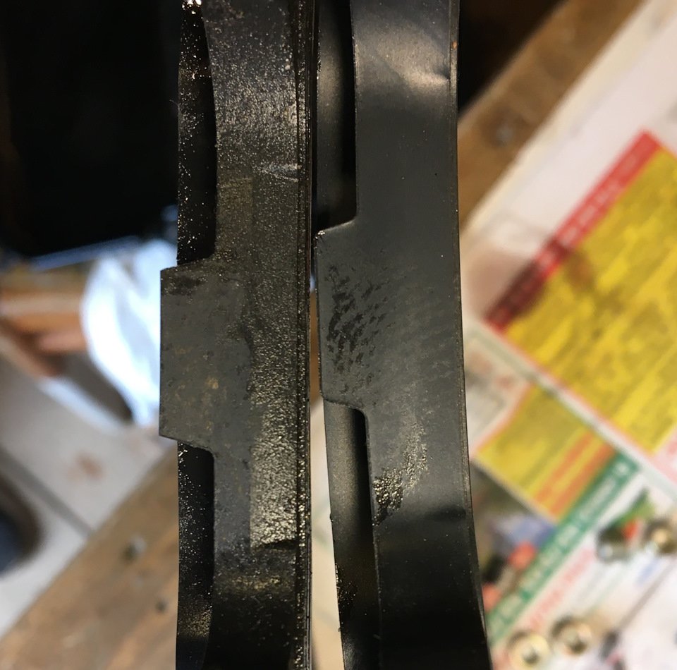

Немного фото в сравнении с Meyle 100 325 0009

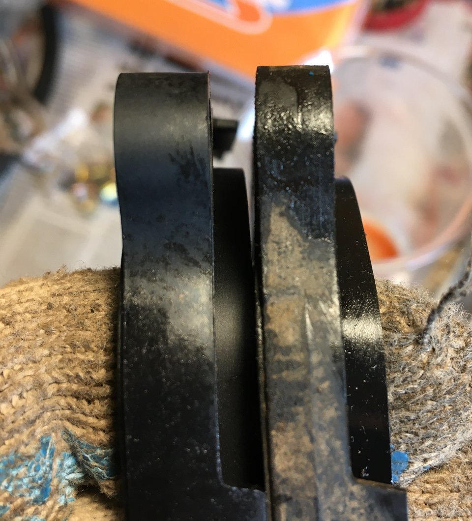

Прокладка Meyle 100 325 0009 чуть тоньше.

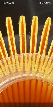

Структура материала ФЭ ворсистая, равномерна по всей площади, что видно из фото «на просвет». При макросъёмке белых точек (пор, дефектов, дыр) не обнаружено. При желании можно рассмотреть две составляющие ворс и некое связующее поверх него, которое распределено континентально по поверхности. Сам материал прочный, при намокании в «соплю» не превращается.

И про синтетику: где она?
Равномерность  гармошки конечно не очень )). Вообще к запчастям SAT сложилось определенное отношение. Из последнего: поставили на Тойоту три подушки двигателя, хватило на 2 месяца. Машина ездит каждый день от 50-100 км. Владелец заказал б.у. из Владика от праворукой (был полный аналог), полгода без нареканий.

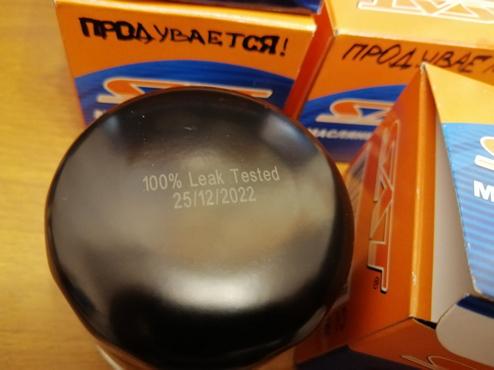

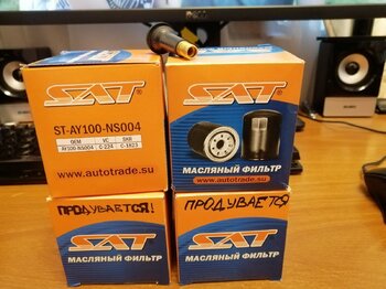

Из четырех купленных фильтров SAT два не прошли тест на продувку. Причем очень сильно пропускали. Нет постоянного качества, возможно не будут держать масло во время простоя.
На внутренней части ФЭ следы от клея что ли.
Пишут, что 100% протестировано на утечку.
В общем выработаю эти 4 фильтра и больше САТовские не буду брать.
