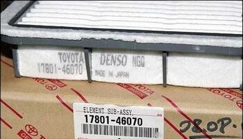

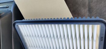

дак через воздухан, там где есть небольшие подсосы по периметру фильтра, у япо авто  это не в первой.... лень искать, на форуме это встречалось , многие короб воздухана переделывают, минимум воздухан тот  что войлочный как оригинальный надо поменять на другой типа манн махле, тот что с уплотняющей резинкой по периметру

Это у всяких SAT  и Sakura тряпка по периметру, а у VIC, Micro, Nitto резина. Я такие и ставлю. Правда было дело, пару лет назад ставил и те китайские два раза.
7 минут назад, ModeratorSigma сказал:
Не только у всяких, но и у оригинала
12 минут назад, ModeratorSigma сказал:
An188 ок, оригиналы не у всех такие, у многих просто валенок :)
тут как раз валенок сверху пластика. ноя понял про какие оригиналы речь, у которых вообще каркаса из пластика нет
у микро вот резина

An188 речь про такие валенки
а у других подобных по периметру резина
смысл в том лучше поставить резину чем валенок
