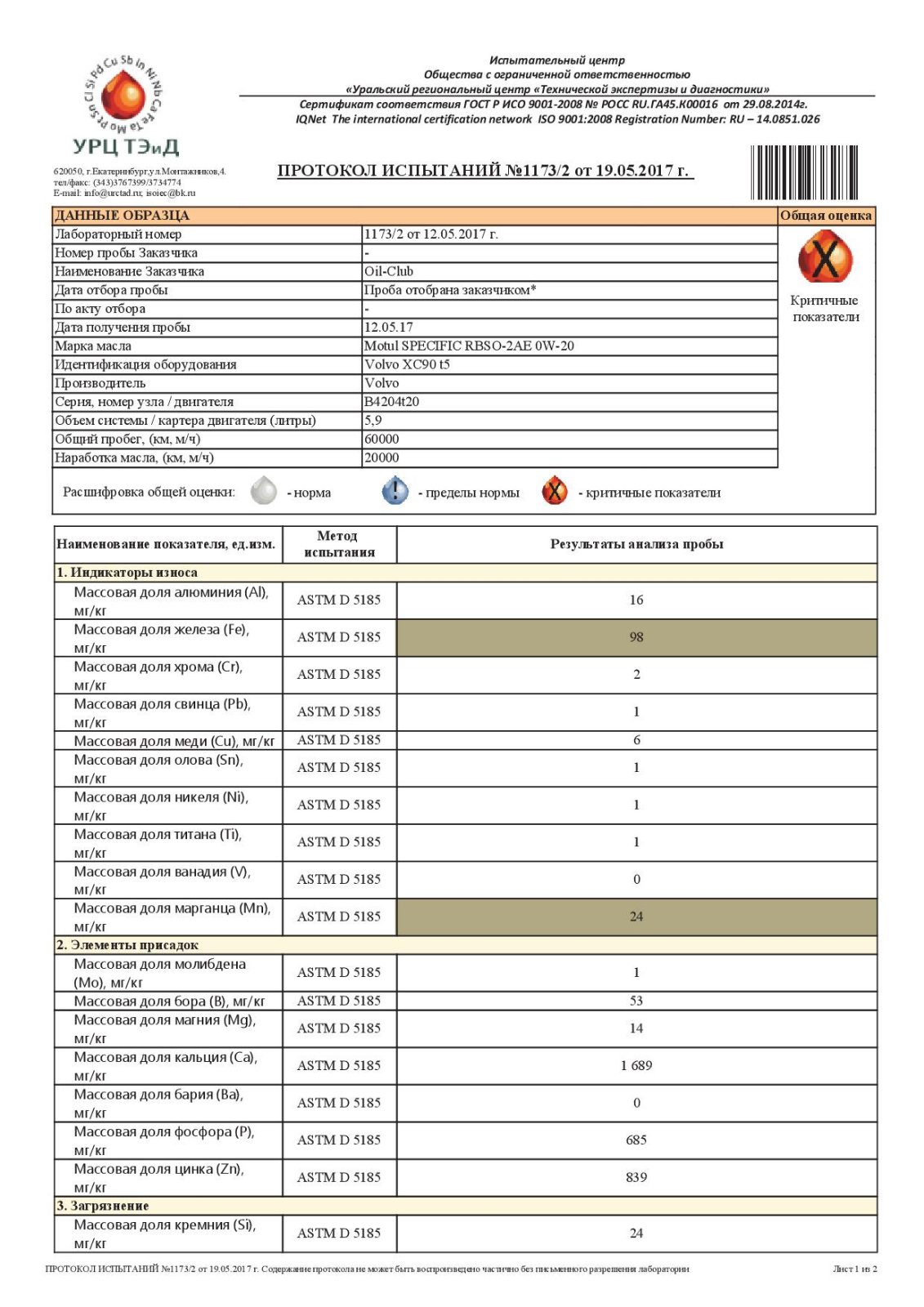

Volvo rbs0-2ae 0w-20 отработка на Volvo XC90-II T5 (бенз) 10 000 км и 180 мч. Откуда натрий?

Моя считает, что одного анализа масла мало, нужно для полноты картины иметь представление в каком состоянии находится двс, а для этого нужно сделать диагностику нормальную (замер компрессии, тест на утечки, видео эндоскопия состояния цпг и кс с клапанами, замер давления масла) тогда больше будет ясно, что лучше, а шо не стоит и почему так...
