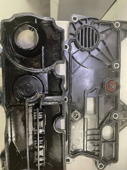

Во вложении фото маслоотделителя с пробегом 175 ткм. Чистейший.
Вскрыть можно, только разломав его.
3 часа назад, Demyans сказал:
Не ломать не надо.... такие весчи GzOX хорошо отмывает... бачок вкг на 2.4 им до состояния новья отмылся.... а мембрана сейчас уже не проблема, хотя на вашей s40 чуть более сложная конструкция вкг из за турбы... Канал volvoplus там парень подробно рассказал про вкг турбированной s80 со всеми трубочками и подогревами.
20 минут назад, Dmvdm сказал:
Это неисправный с четырёхцилиндрового b4204t20. Было очень интересно, что внутри.
А на пятицилиндровом он такой как и на 2,4. Моется без проблем. Тоже недавно сделал и поменял мембрану.

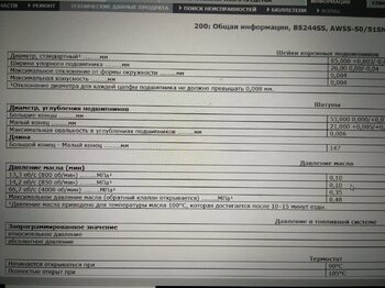

Сначала замер давления масла... Если на рекомендованном А5 при максимальной температуре (100 и более град, нагреть можно на хх при 3х кратном срабатывании карлсона, или в движении получасовом) давление выше минимально допустимого, или не ниже (0.1 МПа - хх 0.35 МПа при 4000), то вполне можно использовать А5. Но система смазки устроена на 5ц так, что при утреннем холодном запуске лампа давления горит примерно 4сек, шо не есть хорошо, т. к. двс в этот момент работает на остатках масляной пленки от прошлого запуска и более текучее масло стечет с деталей лучше, чем более густое. Поэтому звук холодного запуска мне на запрещенном тут А5 не очень понравился... исправил тем, что добавил кварту Redline 5w30 hp и поллитра Politech 5w40. Утренний запуск стал гораздо приятнее на слух. Возможно из-за доп дозы эстеров, которых в redline добротное количество, т. к. вязкость с такой мизерной добавкой изменилась не более, чем на 0.5сст. В то же время на А3 (при условии одинакового старта каждый день) старт двс на слух так же лучше (А3 другого, правда, производителя 0w30 Motul x-max), чем на чистом А5. Думаю, шо эффект будет такой же, если взять запрещенку А3 (SSO) т. к. тут дело больше в том, какие базовые масла применяются, для А5 процент жидких пао больше, для А3 наоборот. Делал замер давления на пробеге 10к (на этом миксе А5+RL+Pyl), разницы никакой со свежим не было, т. е. масло явно еще было вполне живое. Далее сделал замер на А3 такой же свежем. Давка поднялась на 0.2бар. Т. е. на хх на А5 у меня при максимально горячем масле на хх при 720 об  - 1.2 бар (примерно 0.1МПа) при 3000 об.  - 4бар) соответственно на А3 на примерно 0.2 бар больше хх-1.4бар при 720), указанные в ттх vcc обороты 850 для замера выставить почти не представляется возможным (мне не удалось). Т. е. в моем случае можно использовать любое из этих масел (по состоянию системы смазки), но как уже выше начертал, звук при запуске холодном мне не по кайфу, поэтому если А5, то лью микс с большим содержанием эстеров в виде кварты RL  (5w30 HP euro с3).
