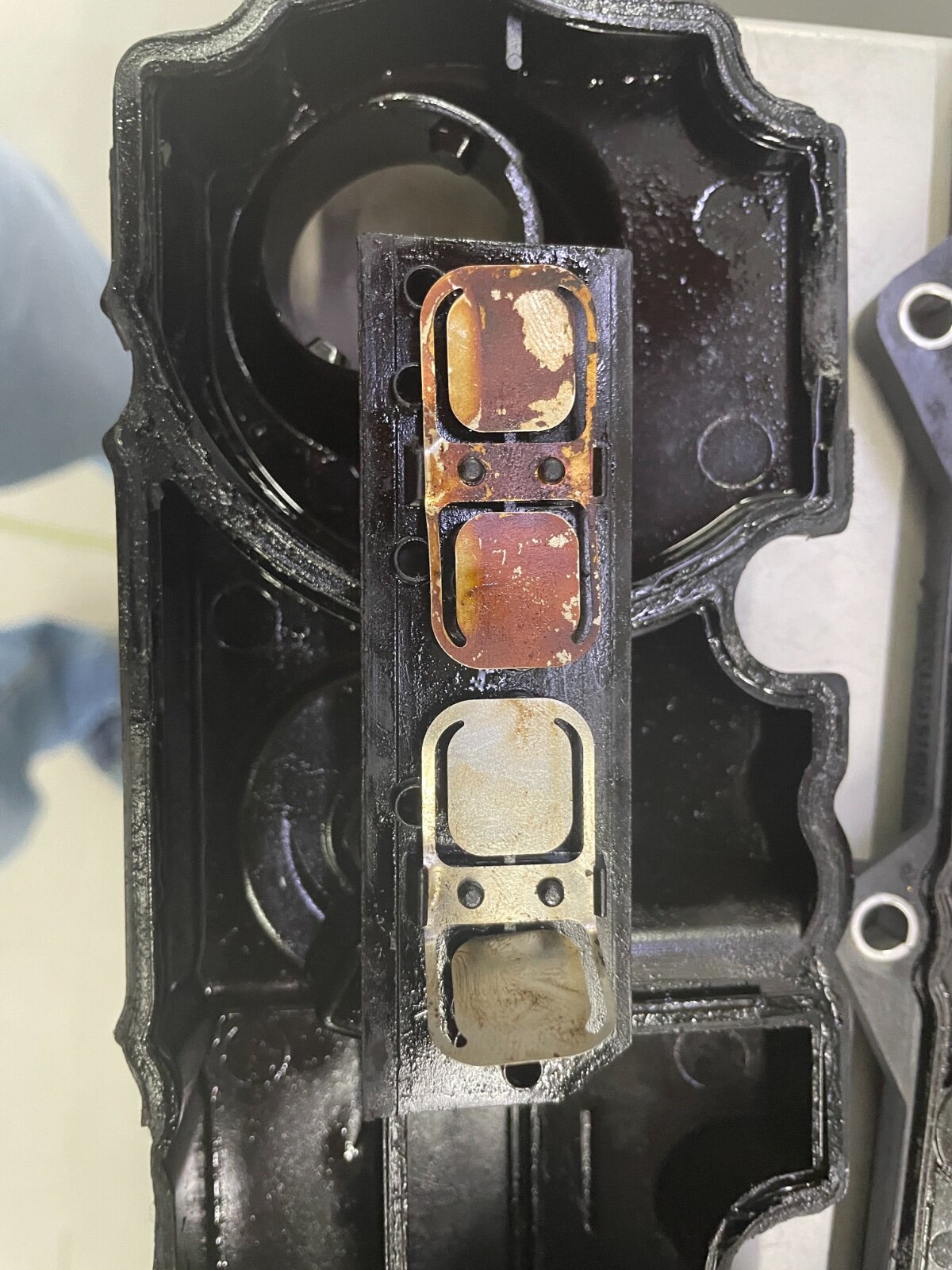

Первая. Неисправный маслоотделитель. Выпала одна из двух пластин сепаратора отделения масла в потоке картерных газов. Если интересно, есть фото. В итоге по трассе расход был 200-300 г, на 2000 км, а по городу, каждая поездка убавляла на щупе масло. В итоге еще за 1000 уходило масла суммарно 1 л. После замены МО и раскокосовки 6ткм проехал без угара масла, а потом за 2000 км ушло около 0,8. Долил , и еще за 2000 ушло столько же. Поехал на замену. Оказалась масла некорректный уровень, неправильная калибровка электронного щупа - это вторая причина. Поэтому показания электронного щупа за прошедший интервал вызывают сомнения.
Третья - обнаружили течь переднего сальника коленвала. Течь на интенсивности: каплю вытер - капля появилась. В праздники заменю, буду смотреть. Возможно, течь появилась как раз после 6000 ткм пробега "без угара"
Возможности поставить обычный щуп - нет. Все ОД по этому поводу охают, даже технологических отверстий нет, чтобы наколхозить.
Edited by Demyans
Это плохо, неисправной вкг можно двигло на раз два положить.... Был недавно у меня случай, как только шо перебранный (капиталка с заменой шорт блока) прям скажем не дешевый двс от Q7 4.2 bar чуть не погиб при холодном запуске в -25. Хорошо хозяин во время заметил течь масла и заглушил...потом позвонил мотористу, который перебирал (собирал), этот мне че  в ужасе че мол за фигня... Сказал ему смотри вкг либо где то перемерзло, или че то отвалилось и перекрыло канал. Так и оказалось отвалилась заслонка и перекрыла канал. В ощем смысл в том, что при неисправной вкг (заткнутой, или премерзщей, что в общем то один смысл) растет в картере давление, которое в свою очередь начинает давить по всему двс выдавливая масло со всех щелей (сальники, прокладки и т. д.). Чем чревата для двс потеря масла понятно надеюсь.
2 часа назад, Demyans сказал:
Это как раз следствие не работающей вкг. На стоячей капля, а под нагрузкой в движении течь... как вариант. Сальники стоит заменить все (р/в, кв).

Могу и вас разочаровать. Выпавшая пластина сепаратора, лежавшая на крышке ГБЦ и отмывалась маслом - идеально чистая, а которая сидела на своем месте вся в нагаре. Фото прикладываю.
Согласен на 100%. Но у меня поломка противоположная - КГ дуло на впуск через каналы сепаратора без сопротивления (пластины же одной из двух не было).
И насколько неисправный МО убил двс узнаю в ближайшие полгода ).
