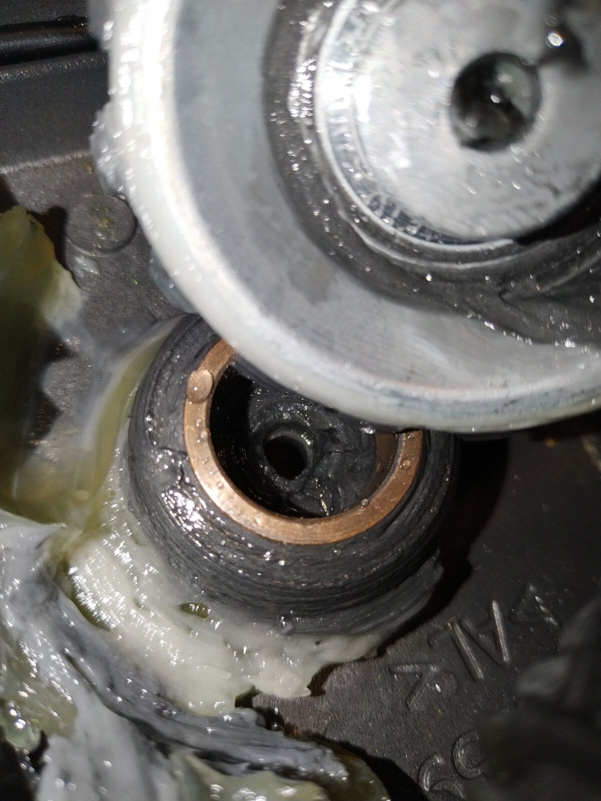

Отчёт, типа...

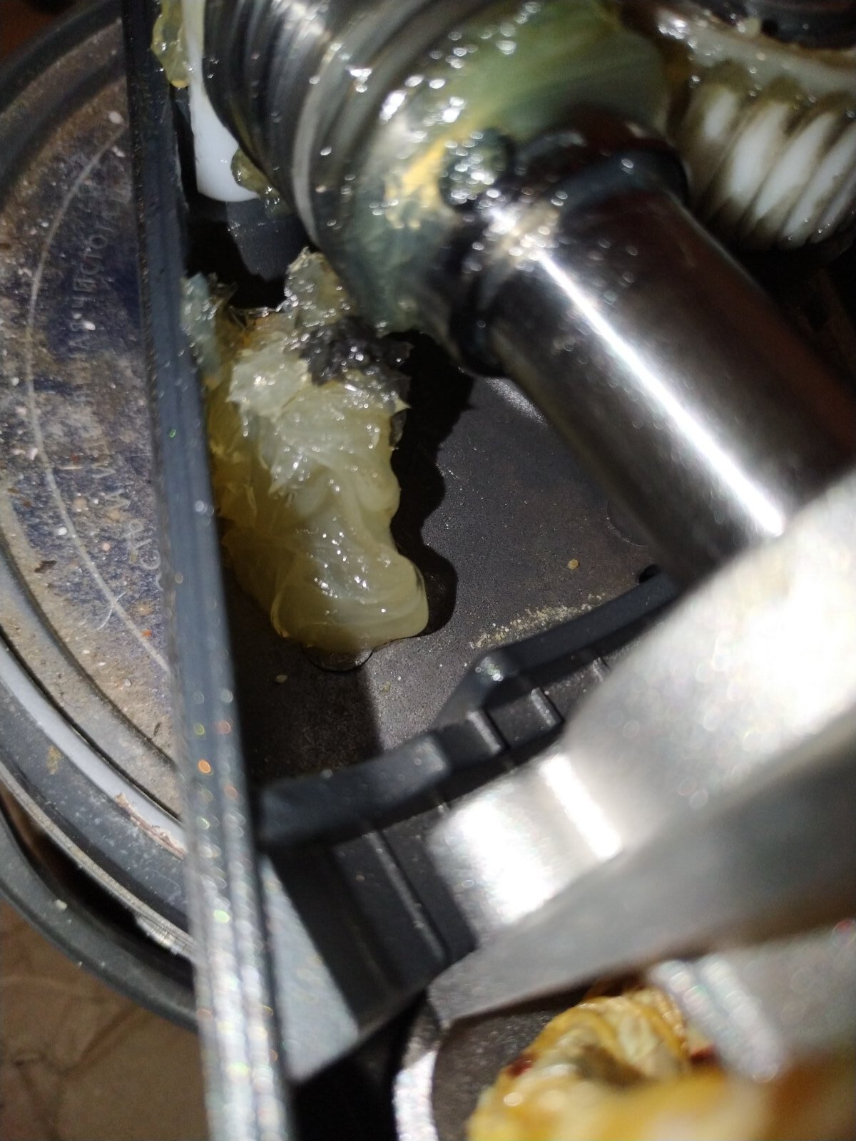

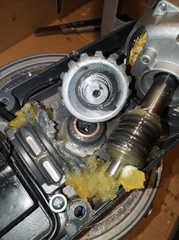

Разобрал привода. На червях хрень полная была. Серёдка сухая а по краям остатки ВМПшных козявок.
На редукторе лежала родная смазка. С виду очень даже нормальная да и в морозилке тест выдержала отлично НО консистенция или хз, адгезия может быть. Не фонтан...суховата, менее липкая, чем Huskey. Вся развалившись по сторонам.
Также имела разноцвет. В основной массе она прозрачно желтоватенькая. Абсолютно без запаха. Белая внизу (замечены следы попадания воды через замок разблокировки), серая местами (продукты износа?).
В общем, решил заменить.
Сначала хотел один поменять другой оставить для сравнения с родной но передумал. Махнул редукторную в обоих приводах.
Мыл бензом и кистью. Обезжир - баллон для карба (злая вещь - краску поджирает).
Навалил вовсюда и прокатал в ручную.
Собрал поставил ну и погонял в автоматическом режиме. Стало намного лучше/тише, чем на ВэМэПэ.
Надолго ли? Надеюсь, что да...
Ну и фоток мальца.
Всем спасибо за помощь!!!
Изменено пользователем Basscadet
Basscadet Родная в редукторе была волокнистой? Липкость адгезию можно двумя пальцами проверить, тоже интересно насколько она липкая/адгезивная (родная). Водой узел хорошо так подмывает если эмульсия сформировалась.
yorker Попробовал обе - примерно одинаковые по "волокнистости" если я правильно суть понимаю. Растягивается на пальцах похоже. Но родная как будто чуть плотнее и посуше. Ощущения субъективны, конечно.
На редукторе пробовал в ручную катать и ту и ту собрав в кучу поплотнее. На мой глаз хаски получше себя на редукторе ведёт. По шестерням более равномерно катается. Родная сразу накатывает излишек и он в сторону скатывается прекращая участвовать в забеге. Хаску сколько бы не навалил - накатывает примерно столько, сколько надо. Остальное сверху сугробом лежит. Если и набирается лишка через круг и комок зависает где либо то начиная крутить редуктор в обратную сторону этот комок со временем затягивает обратно на шестерню. С родной смазкой такого эффекта нет.
Все траблы с родной смазкой можно было бы списать на старость, но ей всего пол года. Ворота запущены в работу осенью.
Вода внутрь попадает через замок разблокировки привода несмотря на то, что там стоит резиновое уплотняющее колечко. При сборке ляпнул туда смазки побольше и изнутри и снаружи. Надеюсь, что меньше лить будет.
По идее на корпусе есть дренажные, но родная то смазка явно пострадала от воды. На фото даже капли видны.
Без "лабораторных" тестов сложно их сравнить оценить. В моем случае только время покажет прав Я был или нет с выбором смазки.
Если будет сильно скучно, то летом разберу один привод - посмотрю как там хаска поживает.
Basscadet PTFE загуститель крайне стойкий к воде, так что сомневаюсь что ему что то будет, другое дело вода в узле, поэтому щели промазать ей или силиконовой плотной-густой тоже хорошая идея.
yorker Ну вот для воды там щель только одна была. Ее и замазал. Разблокировкой пользовался только при установке и сейчас пока снимал ставил Так что, думаю, больше вода не должна туда попадать.
Жду морозов - на слух станет ясно, насколько с Хаски они лучше поедут.

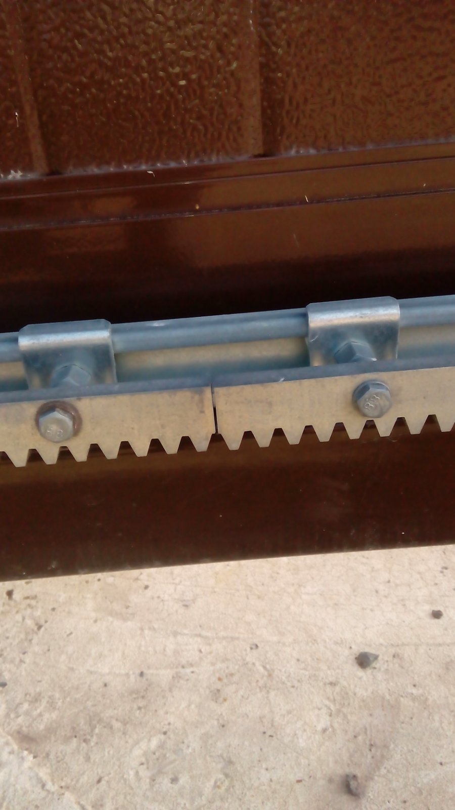

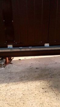

Имеются в наличии откатные ворота Дорхан, стоят в створе забора на улице, приводятся в действие элприводом (мотором) из которого выступает большая зубчатая шестерня которая двигает ворота. Снизу ворот имеется мет гребенка направляющая которую перебирает шестерня для открытия/закрытия ворот.
Все это никак не герметизировано и находится на улице те мороз пыль вода грязь....
Чем сообщество посоветует смазать шестерню и направляющую .
Привод ещё не устанавливали ворота на данный момент открываются руками.
ModeratorSigma Только если сухим тефлоном они в спреевых балонах продаются, а иначе еще больше грязи налипать будет
17 минут назад, Vasek555 сказал:
От тефлона там толка не будет. Neste OH grease 0 (2), NESTE AVORA-AEROSOL, любая аэрозольная White Lithium Grease, Chevron Ultra-Duty Greases EP, Ceran/Nevastane XS 320/80 если в морозы проблемы будут. Можно и литолом или ШРУС, даже солидолом помазать. Там главное, чтобы смазка была и в зависимости от наличия пыли и песка могут быть варианты.  White Lithium Grease хорошо подойдёт, если пыли относительно много. А если ворота в степи, где постоянно песчаные бури, то лучше вообще привод не смазывать:).
